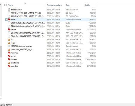

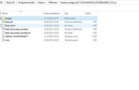

Das Flashtool habe ich ja bereits seit gestern. in dem Imageordner sind jedoch die folgenden Dateien nicht erhalten
Flash Programmer -> MPRG8974.mbn
Boot Image -> 8974_msimage.mbn
Ich habe es trotzdem versucht und es hat nicht funktioniert
Dann lade es nochmal von dem Link runter den ich gepostet hab. Glaube das ist ein Komplettpaket.

Hast du auch MiFlash nochmal von dort runtergeladen?
Ja. Es war genau identisch mit dem Programm, was ich bereits hatte.
Also wenn ich das Programm starte sind diese Dateien da schon ausgewählt, kann aber auch nur ne Art Vorschau sein. Ich lade gerade das Fastboot-Image runter, dauert etwas.
