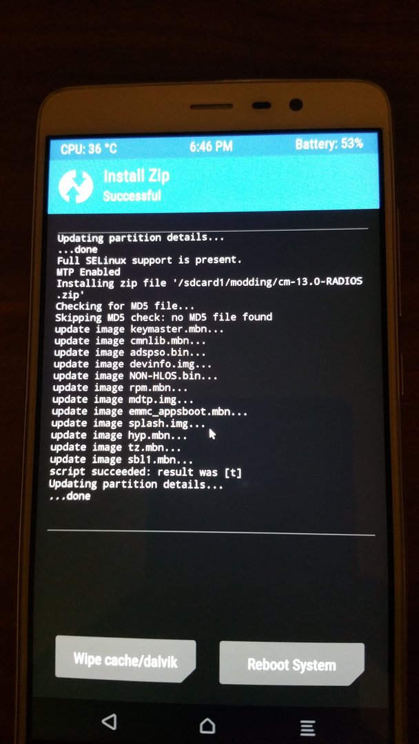

Beim RN3P gibt es anscheinend verschiedene FP-Sensoren und anscheinend hast du dass Pech, dass deiner nicht unterstützt wird.
Ich hatte das prob auch und ich habe es gelöst bekommen indem ich die cm_radios.ZIP geflasht habe für das redmi note 3 pro damit hast du auch das berühmte Band 20
Ich habe die ZIP ewig gesucht ich könnte sie hochladen wenn du sie noch brauchst

@n1cetatoooo
Mit deinem Zip funktioniert gar nichts mehr.
FP Sensor ging davor perfekt, nach dem Flashen ging gar nichts mehr.
Aber habe natürlich ein Backup gehabt.
Bei mir funz es super vielleicht falsch geflasht oder vielleicht ist es nur für cm based Roms also mit Orion OS, cyanogenmod , und Tesla Rom ging es super
Andere konnte ich noch nicht testen
Habe CM13 von Santhosh und ich habe es korrekt geflasht.
Denke eher dass es daran liegt, dass es verschiedene Sensoren sind.

Auch das Clean Flashen mit CM13 Radio.zip bringt leider nichts.
Wahrscheinlich liegt es doch an verschiedene Fingerprint Versionen.
