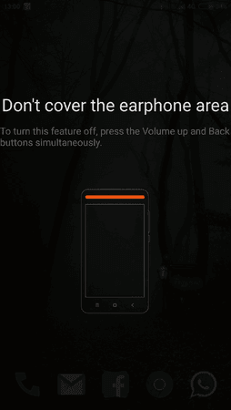

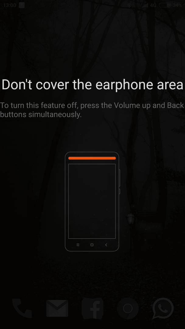

Immer wenn ich einen Anruf bekomme und per Fingerprint das Display aktiviere kommt diese Meldung?!
Und nun für alle welcher Redmi Modell und welche Firmware?

Du musst eine Funktion deaktiveren in den Einstellungen. Eine Funktion die dafür gedacht ist das sich das Handy nicht in der Hosentasche selbstständig aktiviert. Danach hast du die Meldung nicht mehr.

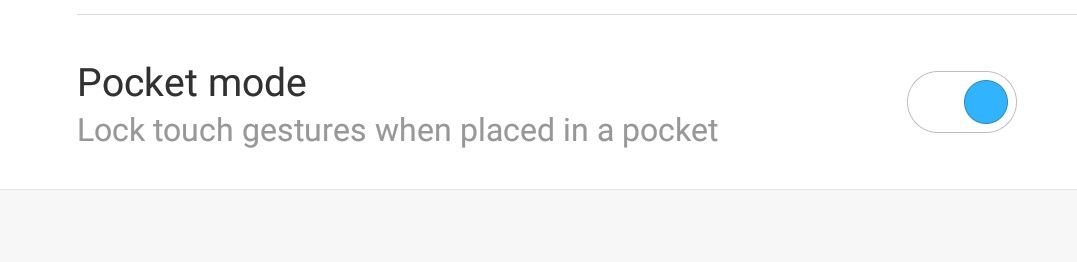

Diese?
Ich frage mich gerade was genau das bedeutet? In den vorherigen Versionen stand da immer was mit Tasche aber was hat es nun mit Gesten auf sich?

Genau die. Ja vorher war es übersetzt. Bei der Version ist es wieder englisch. Probiere es aus. Das dürfte dein Problem lösen.
Teste ich...
Vorher stand dort aber nichts mit Gesten?
Ist es möglich das Handy über Gesten aus dem Standby zu holen oder interpretiere ich das total falsch? :huh:
Es geht nur per Fingerprint oder per Wisch wenn du kein Passwort drin hast oder halt mit PIN oder Muster.
Ach so okay daran habe ich nicht gedacht.
Dann ist diese Funktion doch spätestens dann nutzlos wenn man per Fingerprint entsperrt...
Du hast es erfasst.:D
:razz:
sollte dann automatisch deaktiviert werden sobald Fingerprint aktiviert wird...naja vielleicht beim nächsten Update...nicht... :rolleyes2:

ich habe das Problem auch seit kurzem. ROM MIUI 8 Global 6.12.1
Pocket Mode ist aktiviert, ist grau hinerlegt, d.h. nicht änderbar. Was nun? Danke vorab.
