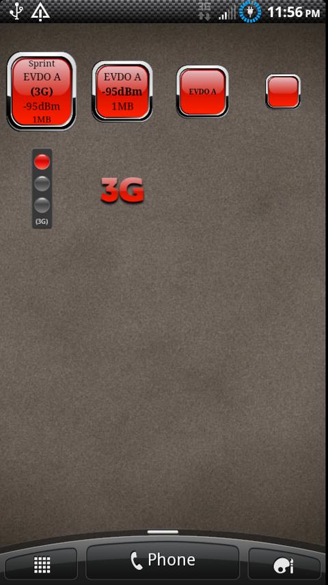

Cellular Network Widget Pro hat immer Probleme gemacht, habe es aber geschafft, dass es einige Zeit doch was anzeigte. Mittlerweile stürzt sofort nach dem Ziehen auf den Schirm ab. Verwendet wird Nova Launcher Prime (v2017)
Primär geht es mir um die simple Farb-Anzeige, wie gut der Netzempfang ist.
https://lh6.ggpht.com/ZSv8JLVcsggF4KTA3fuIJATtnmlMsUu5XfExPnDoLkhpr6SFl4JNdefksydnPTf-PQ=h900
Ich will da also nicht lange lesen, sondern sehe rot, ich bin also nicht erreichbar, orange, Empfang ist schlecht und grün, alles ist ok.
Gibt es andere Apps, die das in dieser Art können?
