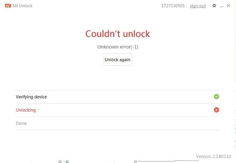

Habe das mit dem Handy aus meinem Account löschen gemacht und das handy neu geflasht, jetzt kommt diese Fehlermeldung.
Ich bin mit meinem Latein am ende.

30 Tage warten, bis du wieder darfst?
