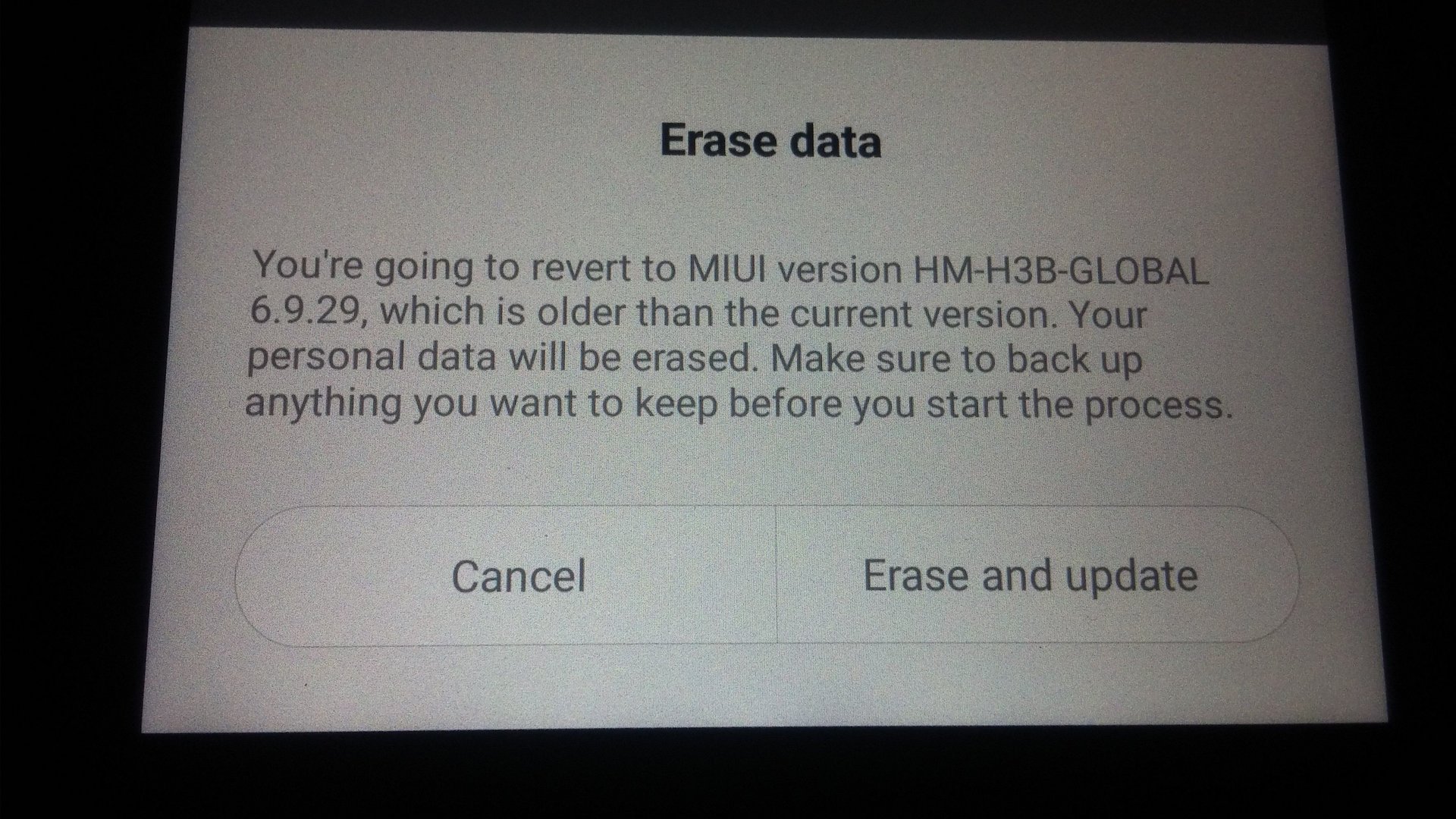

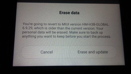

[doublepost=1476288308,1476287340][/doublepost]Ist das richtig so?
Bearbeitet von: Janity - Grund: Direktzitat entfernt. /Janity
Jup Erase and update drücken und fertig.
Hab ich gemacht, alles super danke!
Mich hatte der Hinweis auf ältere Version etwas irritiert! ^^
Tolles Handy muß man mal sagen, kein Vergleich zum Apollo Lite das ich vorher hatte! :thumbup:
Ist keine ältere Version. Die Developer 6.9.29 steht die 6 für das Jahr 2016 vom September den 29ten. Die Stable fängt halt bei der 7 Version an bzw bei den Geräten ohne LTE Band auch schon mit 8.0.5 Aber das ist jetzt egal. Du bist mit der Developer auf der neuesten Version die fast jeden Freitag Updates zu Bugfixes und neuen Funktionen bekommt.
