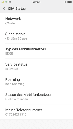

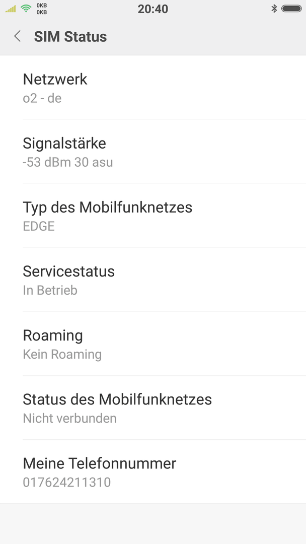

Screenshot_2017-01-20-20-40-40-423_com.android.settings.png Screenshot_2017-01-20-20-41-05-192_com.android.settings.png
Geh mal auf Einstellungen/SIM Verwaltung und mach einen Screenshot. Dann scrolle auf demselben Panel ganz nach unten und mach noch einen Screenshot. Poste beide Screenshots hier.
Das sind aber nicht die Screenshots, nach denen ich gefragt habe. Man kann nicht sehen, welche SIM standardmäßig für Internet eingestellt ist.
Man kann nicht sehen, welche SIM hier überhaupt gezeigt wird. Man kann nicht sehen, ob Daten aktiviert sind. Man kann nicht sehen, welcher NetzwerkTyp eingestellt ist.
Als NetzwerkTyp wird EDGE angezeigt. Da wundert mich nicht, dass kein Internet geht. Bei Edge ist das nicht ungewöhnlich.

Halo.
Ich habe hir auf dem Dorf ganz schlechten Empfang. Mehr wie G2 ist hier nicht drin. Draussen vielleicht G3.
Ich benutze den Slot 2 wieil der Slot 1 nicht funktioniert. Internet geht auch mit EDGE. Benutze hier Zuhause aber hauptsächlich W-Lan.

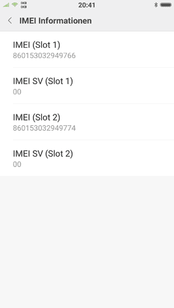

Angezeigt werden mir beide IMAI . Der Slot 1 kann sich nicht mit den Netzwerk verbinden.
Peter

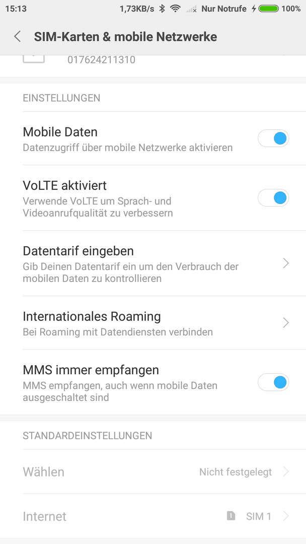

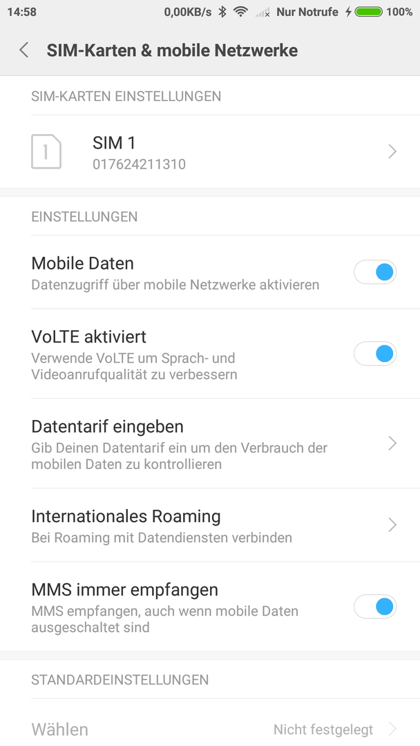

Ach bitte steck doch noch mal die SIM in Slot 1, aktiviere da das Internet und mach dann die Screenshots. Aber bitte genau die, die ich weiter oben beschrieben habe.

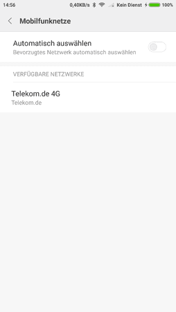

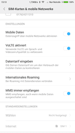

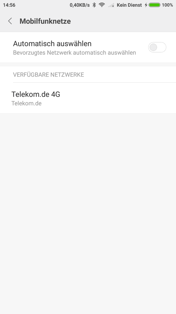

Screenshot_2017-01-26-15-13-11-129_com.android.phone.png Screenshot_2017-01-26-14-57-53-044_com.android.phone.png Screenshot_2017-01-26-14-58-17-752_com.android.phone.png
Ok,hier
Peter
Was mir auffällt:
Die Rufnummer beginnt mit 156, das ist eine O2 Rufnummer. Aber unter verfügbare Netzwerke wird Telekom angezeigt, irgendwie passt das nicht zusammen.
VOLTE ist aktiviert, aber das gibt es bislang nur in Indien, wenn ich recht informiert bin.
WLAN ist aktiv, also kann man wahrscheinlich nicht sagen, dass das Internet nicht ging, als die Screenshots gemacht wurden.
Unter Standardeinstellungen ist “wählen“ nicht festgelegt, das bin ich so nicht gewohnt.
Schau mal in die Details unter Datentarif eingeben, vielleicht steht da das Limit auf Null.
Mobilfunknetz automatisch auswählen ist nicht aktiviert, bei mir ist das immer aktiviert.
Aber ich muss zugeben, ich stochere auch hier mit der Stange im Nebel, was richtig überzeugendes seh ich auch nicht. Tut mir leid.
Stimmt nicht ganz, wenn man seine Rufnummer mitnimmt kann man auch ne o2 Nummer im Telekom Netz haben ... Volte gibt es seit 2 jahren in Deutschland aber bislang nur bei Vodafone, ist aber Standard mäßig beim Handy aktiviert! Ich vermute auch das der Fehler bei ihm in der nicht automatischen Netz Wahl liegt
Es kann auch am fehlenden Roaming liegen, in den ersten Bildern zumindest. O2 roamt ja mit E+ und wenn dort nur E+ verfügbar ist, dann geht natürlich mit O2 ohne Roaming nichts.

Damit er mir beim Slot 1 überhaupt ein verfügbaren Netzwerk anzeigt muss ich Ihn erst nach Netzwerken
suchen lassen. Das hat mit dem fehlenden Roaming nichts zu tun.
Das selbe kann ich auch mit dem Slot 2 machen da zeigt er mir O2 G2- Vodavone G2 und auch die Telekom G4 an.Volte kann man aus oder einschalten - spielt keine Rolle ob es aktiviert ist.Auswählen geht natürlich nur O2.
