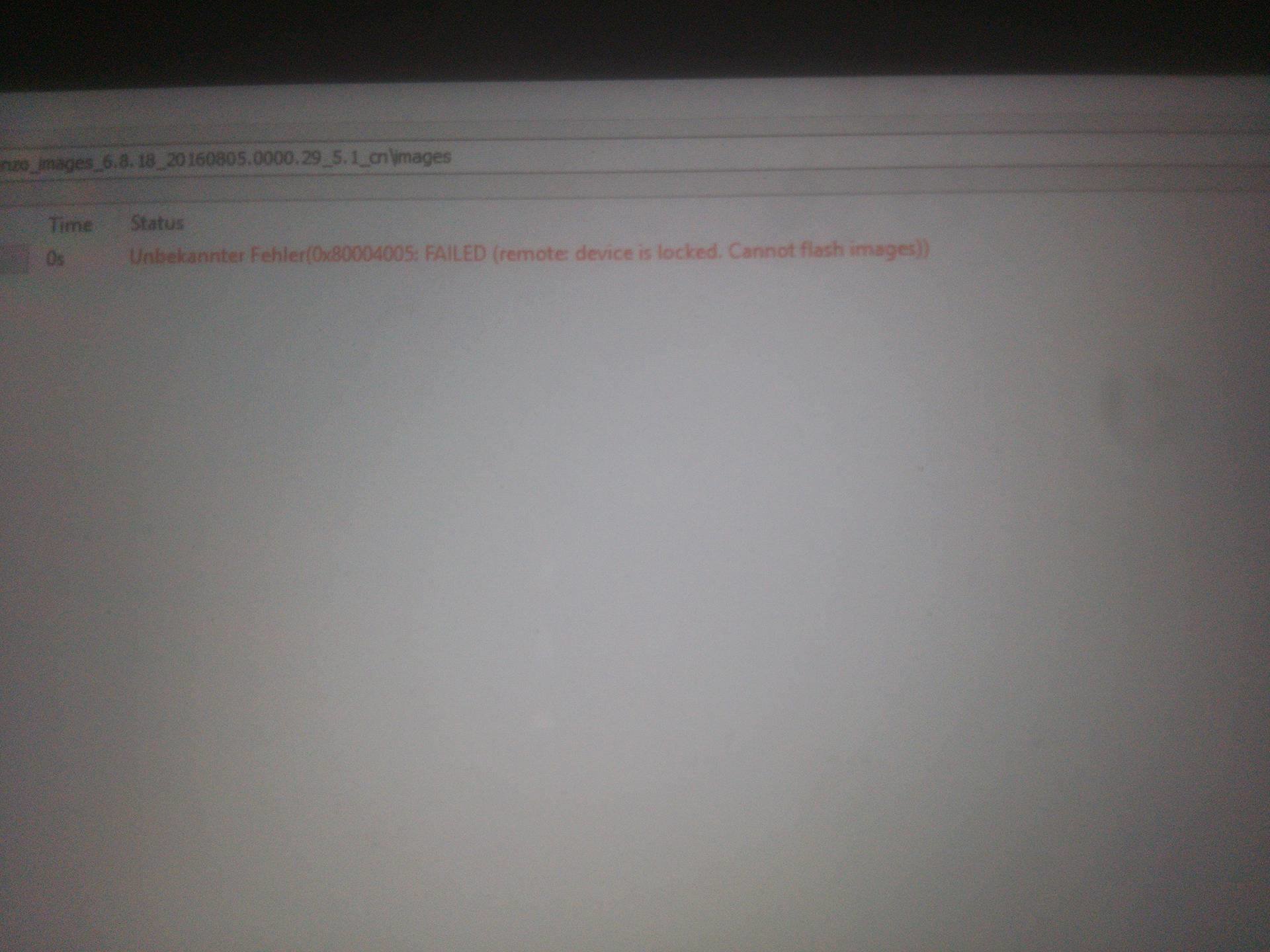

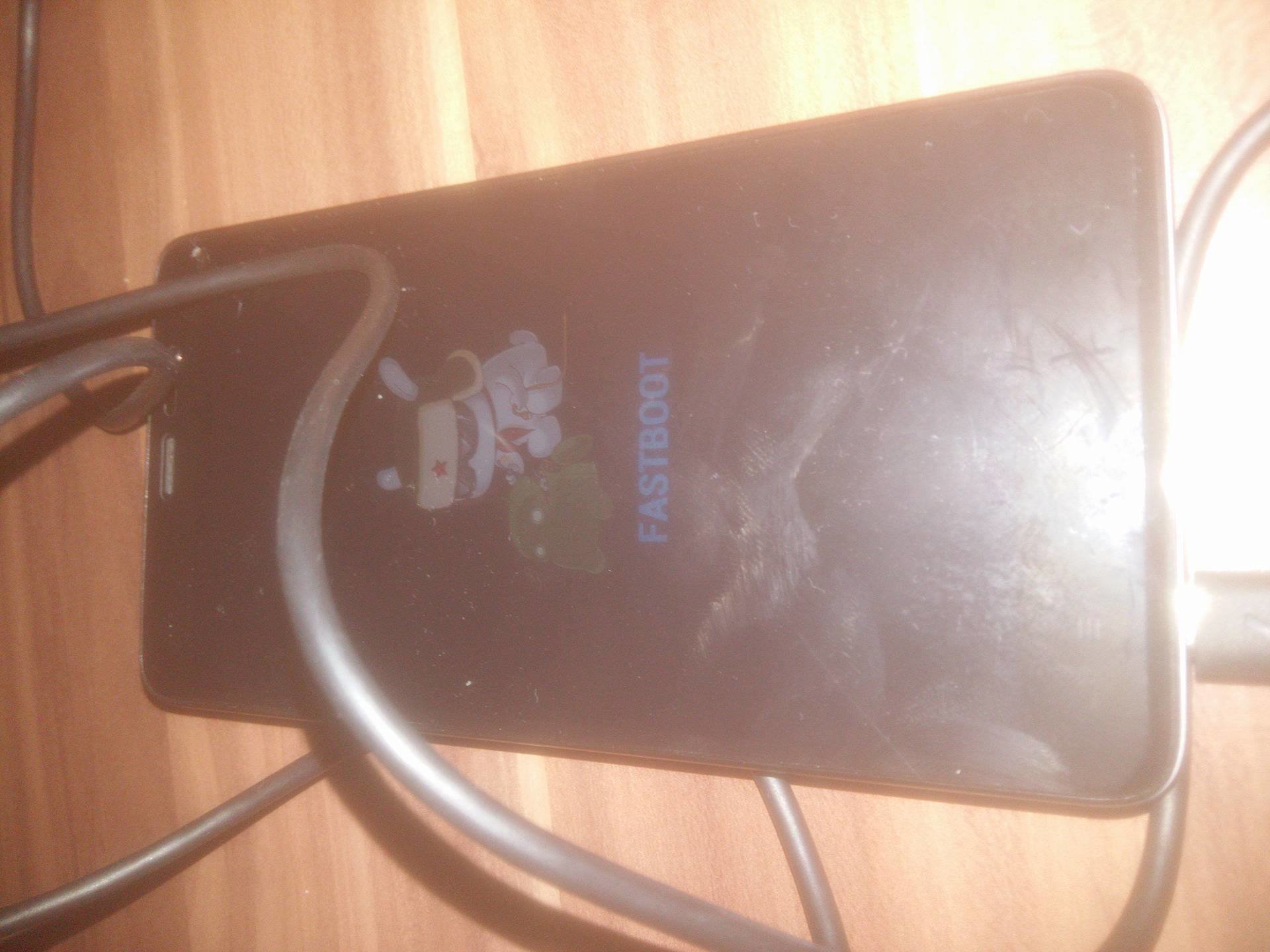

Hallo
habe ein Problem habe gestern versucht eine Rom zu flashen was aber schief ging.
Mein Note 3 Pro startet nicht mehr es,geht nur noch Fastboot und flashen mit MiFlash geht auch nicht .
Hoffe es kann mir jemand helfen .Danke im voraus.

Andere Mi Flash Version benutzen, die von 2016! Notstart schon probiert?
