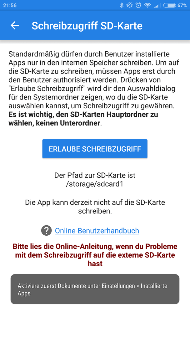

Bei mir kommt immer folgender Fehler wenn ich einer App schreib Rechte geben möchte ... Normalerweise wird man ja zu dem Explorer weitergeleitet ... Screenshot_2016-05-12-21-56-58_com.android.fileexplorer.png
Keine Ahnung was das bedeutet . aktiviere zuerst dokumente
Hast du vielleicht diese App deaktiviert?
Habe andauernd die deaktivierten apps gesucht. Endlich gefunden am Ende der Apps . war seltsamer Weise schon von Anfang an deaktiviert ... Danke nun geht es
