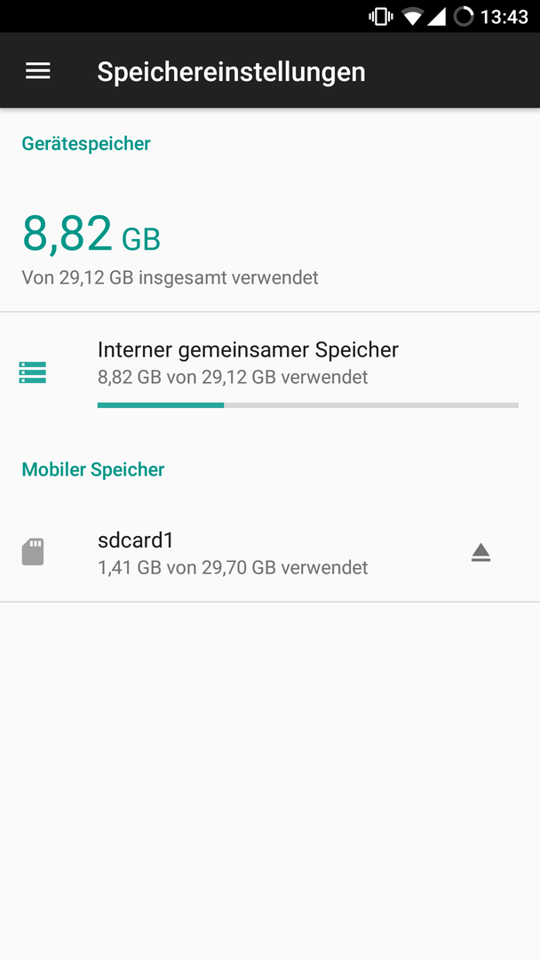

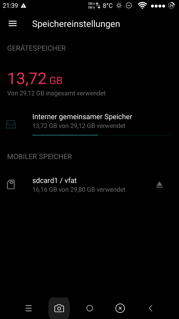

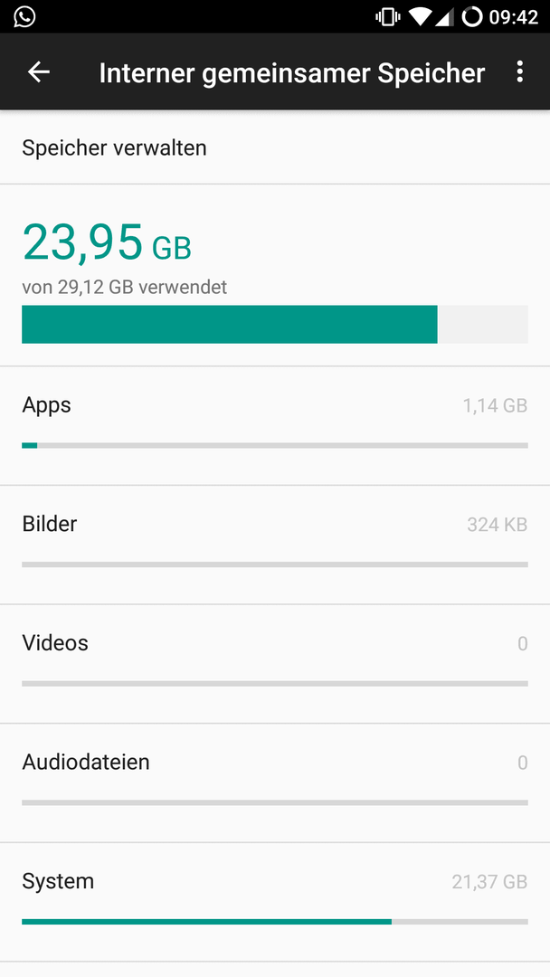

irgend etwas passt mit dem Kenzo-Zip auf meinem Kate installiert nicht. Die Datenpartition ist laut Recovery nur rund 8 GB groß und in den Systemeinstellungen wird sehr viel Platz für das System bereitgestellt. Die FDE ist aktiv, das Problem bestand aber auch davor bereits.
