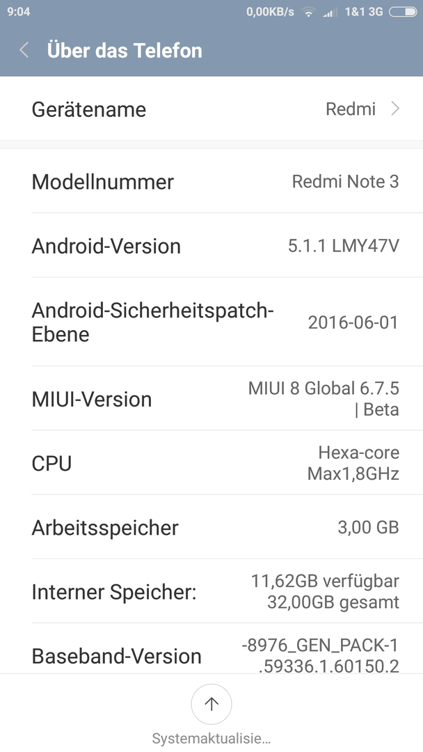

Hallo Zusammen,
ich will jetzt mal langsam das Phone rooten, komme aber irgendwie nicht weiter.
Für mich nicht klar zu erkennen mit welcher ROM-Version das nun geht.
Hatte anfangs die MIUI 7 / 6.5.19 Global beta
und nun die:
MIUI 8 / 6.7.5 Global beta
Wie ist denn nun die genaue Vorgehensweise zum rooten?
Bootloader ist schon entsperrt.
MfG

Tranze schrieb:
Hallo Zusammen,
und nun die:
MfG
