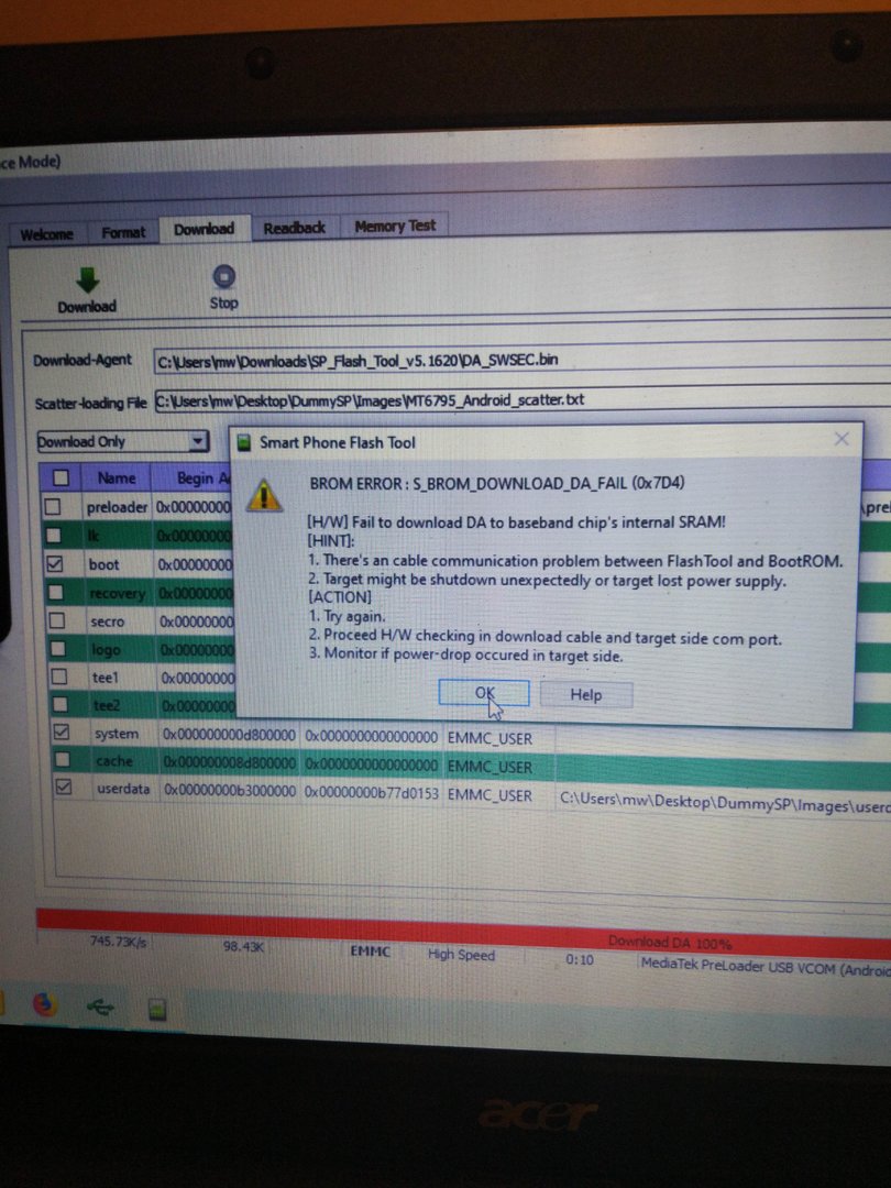

bei dem link zu Stackpath kam error...da habe ich über google eine anderes Dummy genommen...allerdings komt beim Flashversuch eine Fehlermeldung:

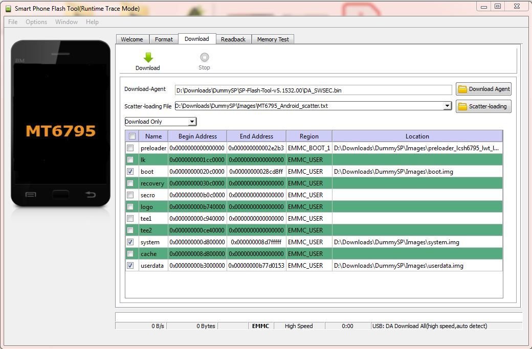

Du nutzt nicht das Flash Tool aus dem DummySP File. Ich würde es damit versuchen, sieht dann so aus wie auf dem Bild.

Dieses DummySP File ist für das RMN3 (MTK) angepasst. Ich denke das hat was mit dem Partitionen und deren Größen zu tun?
Dann solltest du vielleicht mal ein anderes Kabel nehmen und/oder es an einem anderen USB Port versuchen, bevorzugt USB 2.0.
Treiber sind installiert? Im DummySP File ist alles was du brauchst!
Das Rom und das DummySP entpacken, die Dateien system.img und boot.img des Roms, in das Image-Verzeichnis des DummySP File kopieren.
Telefon ausschalten und ins Fastboot booten, aber nicht mit dem PC verbinden.
Das Sp Flash Tool im DummySp Verzeichnis als Admin starten.
Die Pfade festlegen und prüfen das nur die Häkchen bei Boot, System sowie Userdata gesetzt sind.
Nun auf Download klicken und erst dann das Telefon mit dem PC verbinden.

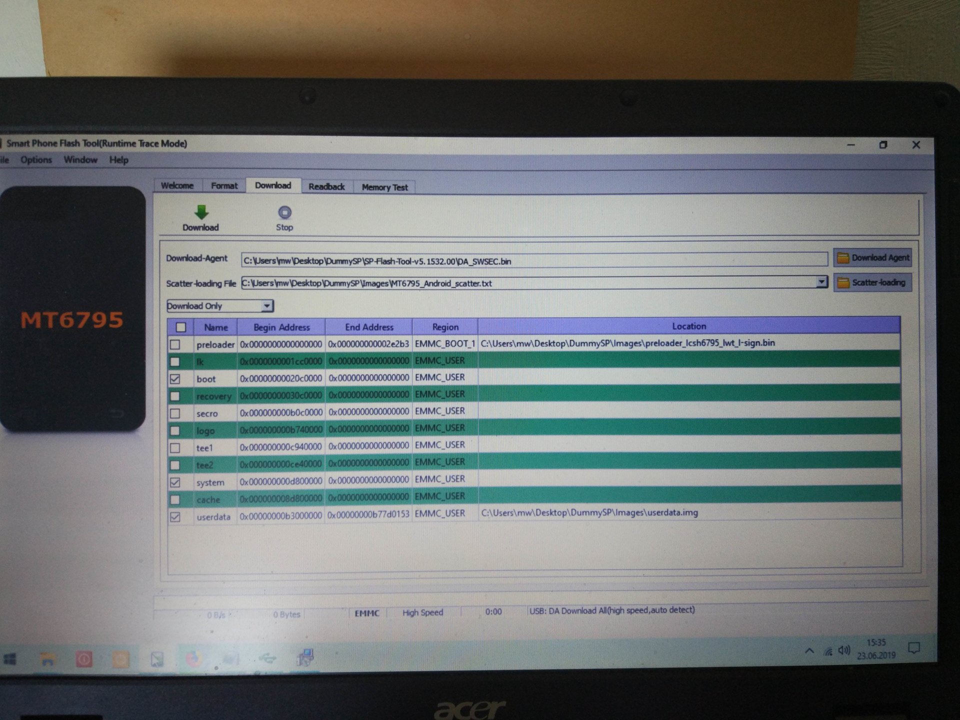

hier ein Foto:...allerdings steht in einer anderen Anleitung man soll nicht in den bootloadermodus sondern nur die Vol- taste gedrückt halten und dann ...
Das Bild sieht gut aus, aber ist es tatsächlich so schwer per Snipping Tool einen Screenshot zu machen.
Ich habe es so wie oben beschrieben gemacht. Aber du hast recht in der Anleitung steht es so wie du sagst. Also das Telefon im ausgeschalteten Zustand mit dem PC verbinden, im Flashtool auf Download klicken, das Telefon einschalten und nur die Leisertaste gedrückt halten.

es klappt nicht ...es kommt der rote Balken Download 100%...und dann wieder die Fehlermeldung!
MTK treiber sind ok,denn ich konnte eben ein anderes Redmi Note 2 erfolgreich flashen...es ging vorher nicht mehr an...leider geht es nach dem Flashen immer noch nicht an!
Wieso wird hinter System und Boot nicht der Pfad zu den Image Dateien angezeigt? So wie auf meinem Bild? Bei Location im Flash Tool müssen die Pfade korrekt sein, sonst kann es ja nicht gehen.
Doppelklick hinter System und Boot unter Location. Dann kannst du den Pfad manuell setzen. Sollte aber eigentlich automatisch gehen.
Oder hast du vergessen die Image Dateien in das Verzeichnis zu kopieren?
Oder, von vorne. Steht auch zum Schluss der Anleitung.
Also Rom und SP Flash Tool an einem anderen Ort entpacken und Treiber de- und installieren.
Steht auch ganz zum Schluss in der Anleitung.

ich hatte die beiden Dateien nicht in den imageordner kopiert sondern nur in den Dummyordner...habe jetzt nochmal versucht und es wird auch alles angezeigt ,aber es klappt trotzdem wieder nicht!
