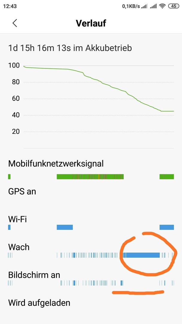

habe mein redmi note 4 vor einer Woche von der letzten Mui 9 Version auf die Miui 10.2.3.0 upgedatet. Alles läuft im großen und ganzen in Ordnung bis auf die Batterie. Sie entlädt sich nachts da das Handy nicht in den schlafmodus versetzt wird, es bleiben im wach Modus obwohl ich es meistens nachts in den Flugmodus versetzen.
Nach einem Neustart läuft es wieder normal.

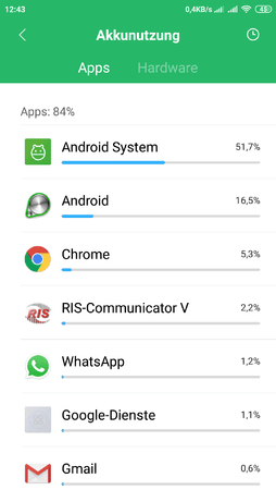

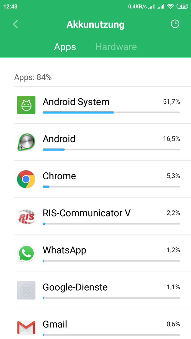

Mann sieht auch das das Android System fast 52% der Batterie verbraucht
Könnt ihr mir etwas dazu sagen wie ich es wieder in Ordnung kriegen kann.
Ich habe weder root noch bootloader entsperrt
Mfg
Georg

Kann es vielleicht sein, dass irgendetwas synchronisieren will, aber nicht kann? (Mi Konto vielleicht?)
Ich habe dasselbe Problem mit meinem Xiaomi redmi 4x.
Das Bild#1 mit dem Vergleich "Wach" und "Bildschirm" an ist identisch! Wie kann man Abhilfe schaffen?

Ich tippe einfach mal, dass irgendwas (eine App?) versucht, eine Verbindung aufzubauen.
Der Threadstarter hatte offenbar auch zwei Simkarten im Gerät, ist das bei dir auch der Fall? Und scheinbar schaltete er in den Flugmodus und zeitgleich ging dann die Wachphase los, als ob die zweite Sim (die vielleicht beim oberen Balken, dem Netzsignal, nicht mit einfließt? 🤔 Ich habe keine Erfahrung mit einer 2ten Sim) Netz sucht? Ist nur ein Schuss ins Blaue 🤷‍♂️
Aus Erfahrung mit dem Gerät weiss ich aber immerhin, dass die Akkukurve nicht analog zu den Balken in der Übersicht steht. Sieht man oben am obersten Screenshot gut, der Akku bricht laut Kurve viel früher ein, obwohl die permanente Wachphase laut Balken erst später kommt, nicht verwirren lassen.
