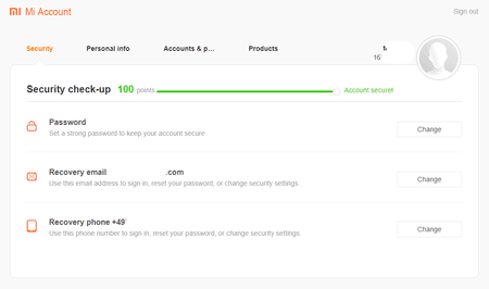

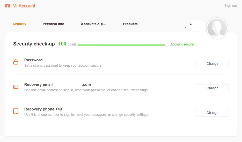

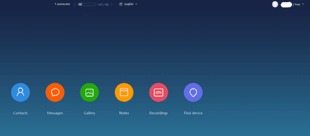

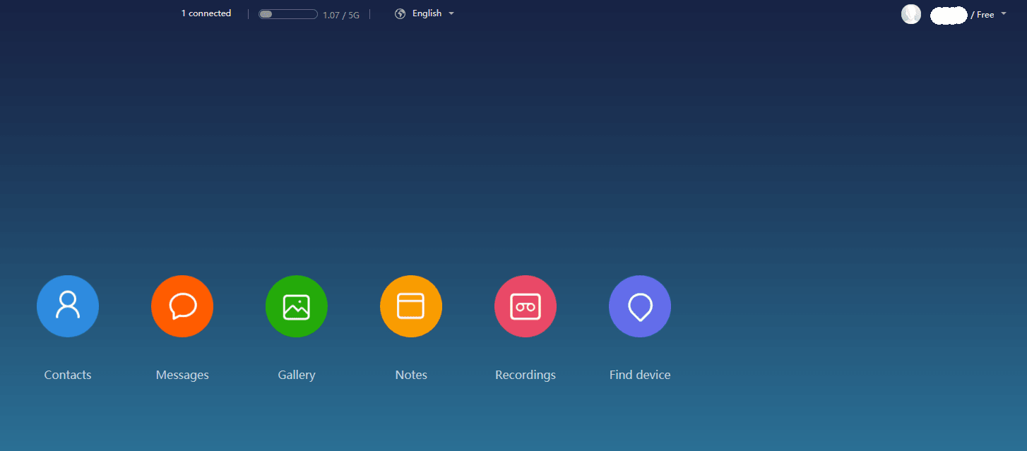

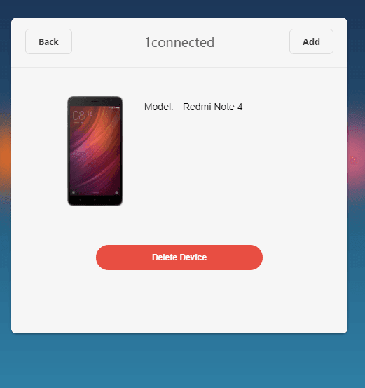

Wenn ich das noch richtig in Erinnerung habe, bekommst du mit der ersten Anmeldung über dein Handy auch deine Geräte ID zugewiesen (mit der UK SMS).
Damit ist dein Gerät fest mit deinem Account verbunden , bis du es wieder löscht unter i.mi.com.
Die 2. Nummer ist wie du richtig erkannt hast, eine "Erinnerungsnummer" an die auch ein Code zum anmelden versendet wird, wenn du den mal vergessen hast. Um die Nummer zu ändern, wird dir aber erst ein SMS Code zugeschickt, dann kannst du diese Nummer ändern.
Die erste Nummer mit der UK SMS vergibt deinem Phone die feste ID. Wenn du deine Phone jetzt zurücksetzt und neu einrichtest, erkennt er die ID des Gerätes und du musst nur noch dein Passwort eingeben. Es ist hier dann nicht möglich einen anderen Account einzugeben, deshalb wichtig bei event. Verkauf erst das Gerät "deleten" unter i.mi.com (an dein Gerät kommt du oben links wo " 1 connected" steht).
Du kannst die Anmeldung natürlich überspringen, was aber nichts dran ändert, dass das Gerät trotzdem mit der ID deines Account verbunden ist, nur eben ohne Anmeldung
Hab dir mal ein paar Screenshots angehängt , Bilder sagen ja manchmal mehr als Worte
