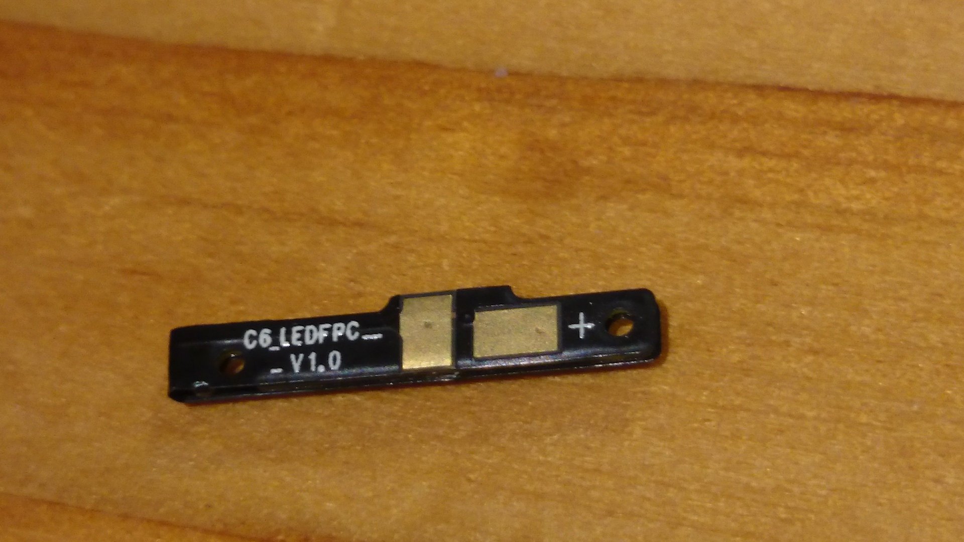

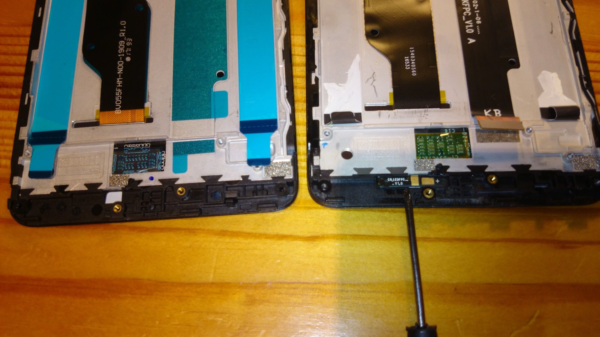

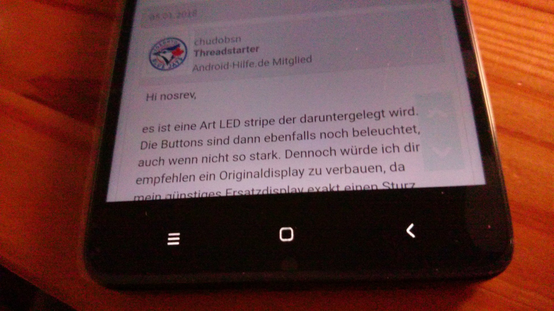

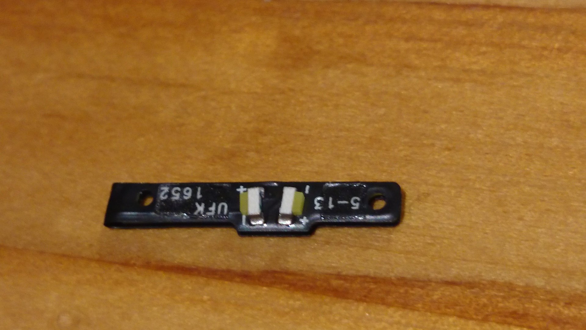

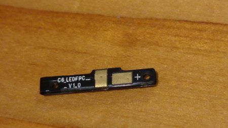

fritze75 schrieb:
Leider funktioniert die Beleuchtung der Tasten nicht, und da ich ein Display mit Rahmen gekauft hatte konnte ich auch nicht weiter demontieren umnzu sehen ob ein LED Streifen dafür verbaut ist.[emoji849]
Hey fritze75, hallo zusamen,
habe heute auch mein neues Display (mit Rahmen/Frame) bei der Post abgeholt und direkt verbaut. (habe auch bei dem Aliexpress-Link bestellt, bei dem @fritze75 bestellt hat)
Um an den LED Steifen zu kommen muss man nichts weiter demontieren (auch nicht den Rahmen/Frame)!
Vielen Dank nochmal @chudobsn für die Infos, ich war nur irritiert, da @chudobsn ja anscheinend nur den Screen+Digitizer+LCD ohne Frame bestellt hatte und dachte deswegen der LED Streifen liegt unter dem Frame.
Der LED-Streifen liegt unterhalb der kleinen Platine mit dem USB-Anschluss und ist über zwei Druck-Kontakt-Pole mit der Platine verbunden. Habe ihn vorsichtig mit einem Schraubenzieher aus der Fassung gehebelt und in den neuen Rahmen/Frame eingesetzt.
Jetzt Klappt alles wunderbar!
