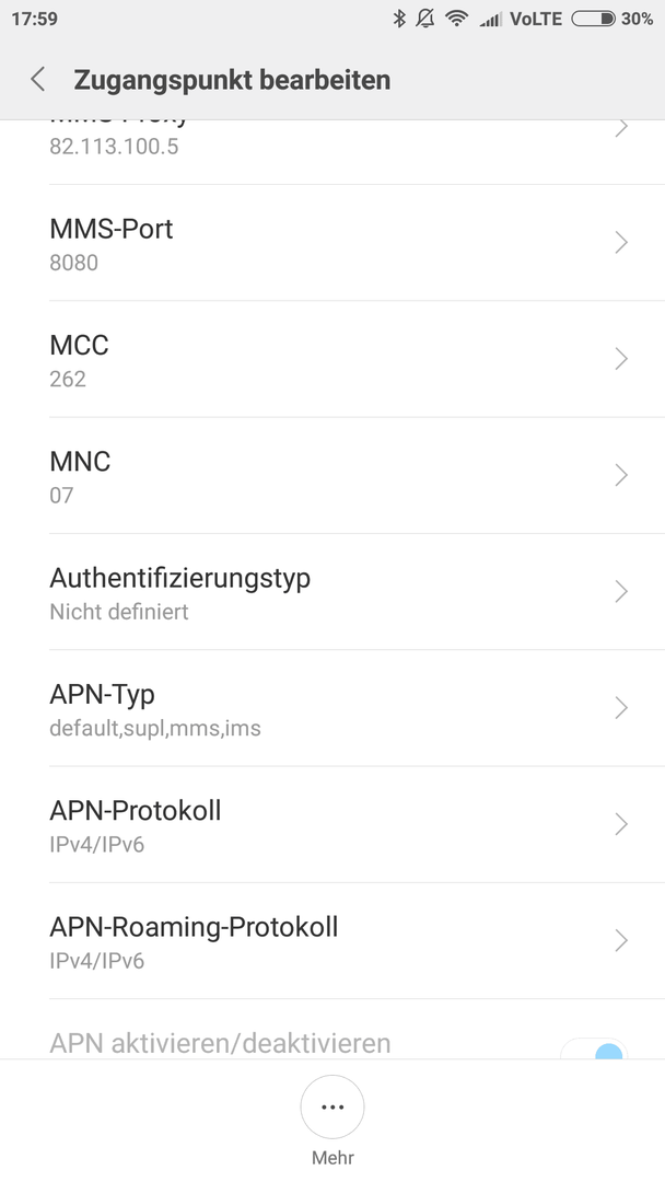

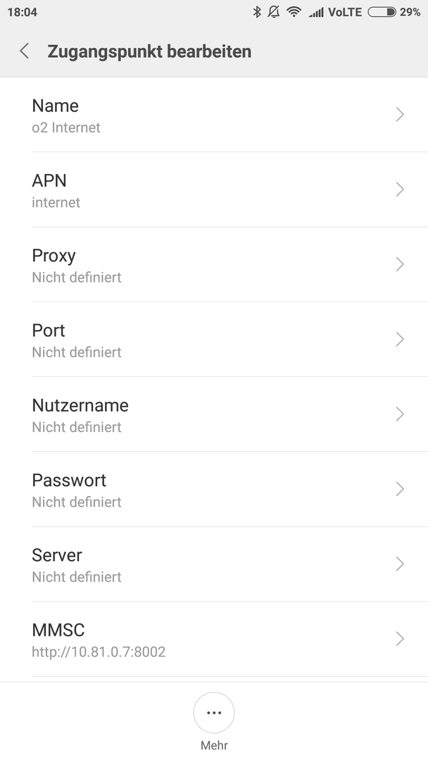

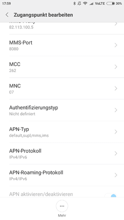

Oder dein Redmi hat ne Macke, vermute aber mal dein APN ist von dir fehlerhaft eingegeben worden
[doublepost=1525881878,1525881715][/doublepost]Bild war fehlerhaft
