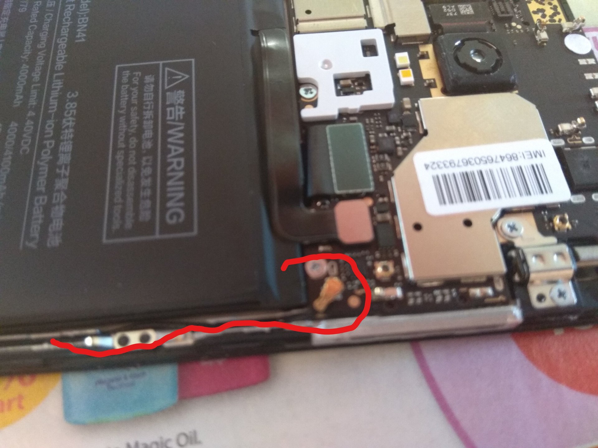

Habe es so auf ebay kleinanzeigen gekauft dachte es ist ein softwarefehler..Weist du wo die wlan antenne sitzt hast du zufällig ein bild?
[doublepost=1505996944,1505996849][/doublepost]der verkäufer sagte wlan hätte noch nie funktioniert
Hatte das Note 4 noch nicht offen, müsste ein dünnes Kabel rein mit nem winzigen Stecker was nach unten geht
meinst du das

Jupp beim Note 3 war es das isolier mal den Stecker gegen das Cover mit Tesa
werde ich testen und sag bescheid
ja das muss es sein die wlan antenne ist unten oben ist die antenne für mobile empfang.

wen es funktioniert solltest du es aber richtig machen nicht mit tessa xD
schrumpfschlauch der hält auch die wärme aus die in dem bereich ist.
Er soll testen und das Kabel haben die kleinen Chinesen fast immer ne richtig am Stecker befestigt, zieht er es raus hat er das Problem sich ein neues Kabel zu besorgen, Reparatur unmöglich! Und SchrumpfSchlauch ist auch Quatsch da der Stecker ein Winkel Stecker ist
Ich habe meinen android stick so repariert den das Problem ist leider grade unter den kleinen Herstellern fast normal.
hab den schlauch aufgeschnitten mit einem knick versehen und dann alles komplett isoliert mit einem heizer.
muss dazu sagen ab werk war es bei dem Stick mit tessa Isoliert deswegen mein einwand.
gut möglich das der Tessa bei uns das länger aushält.

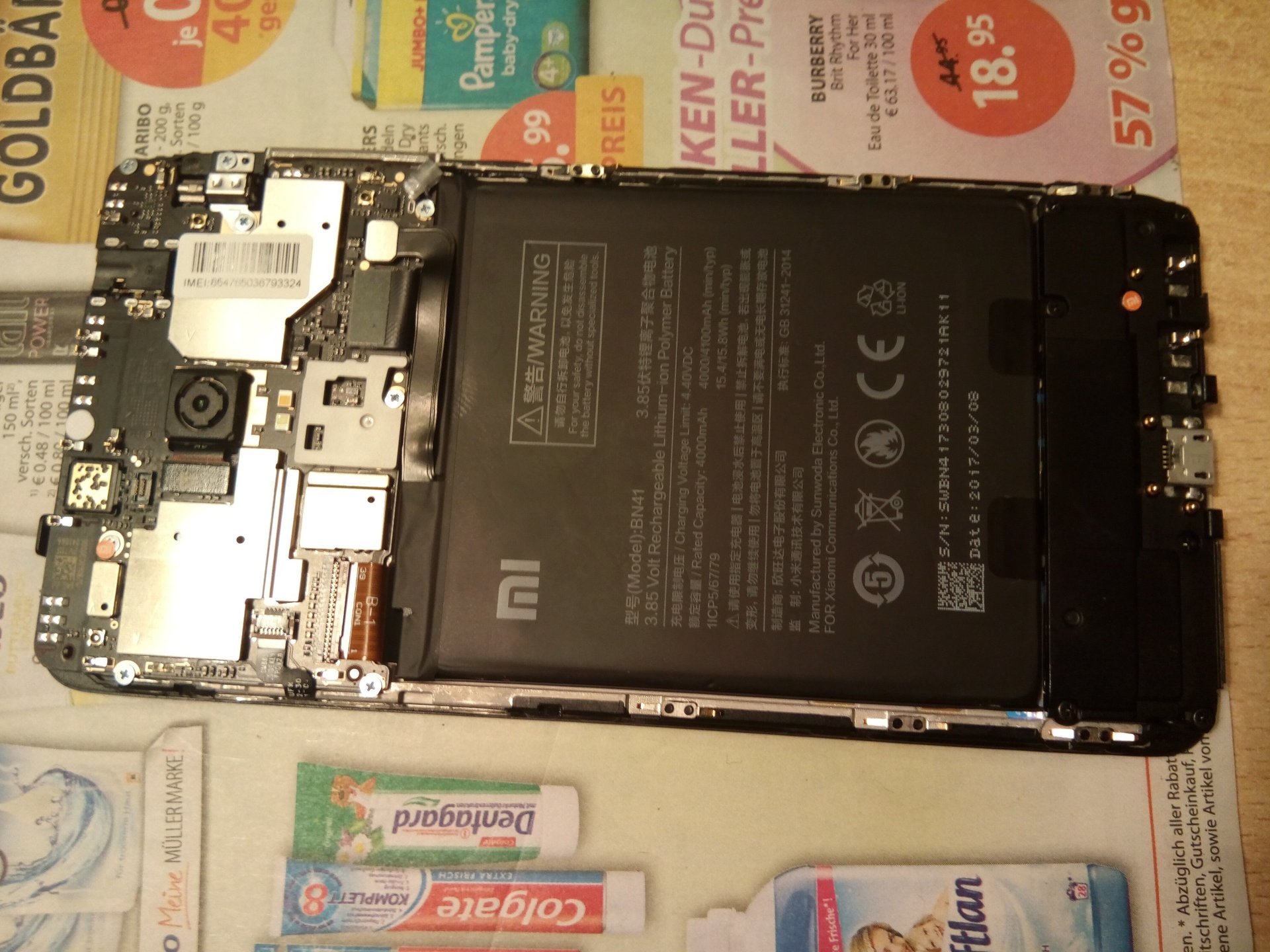

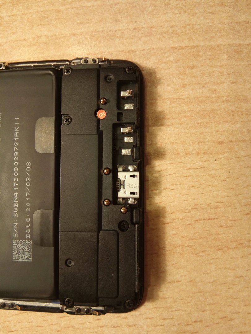

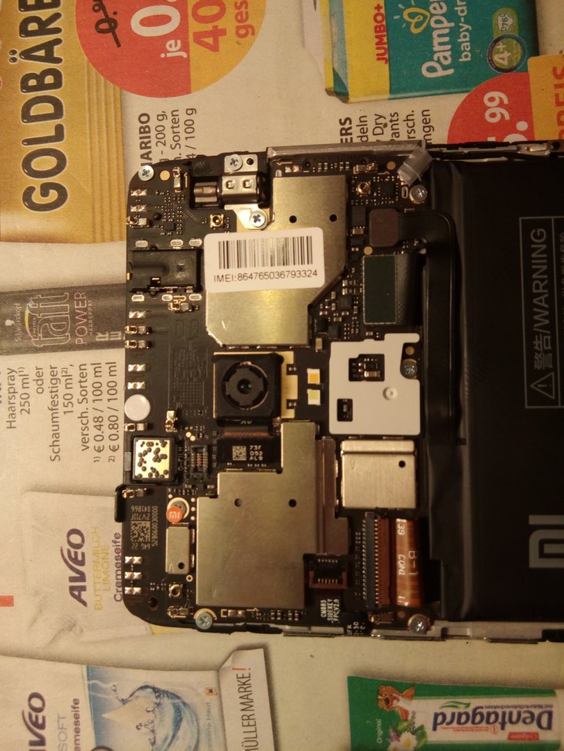

habe im moment kein wlan.Das im video ist die Global version ich habe die Chinesische da sieht es etwas anders aus.
[doublepost=1506088183,1506088074][/doublepost]bild

ja etwas aber nicht so extreme mann kann sich alles Denken.
müsste aber jetzt gehen stecker ist ja isoliert.
also evtl doch die ganze wlan antenne raus und neue rein.
wende eins mit usb schaden oder bildschierm bruch findest gehen die ja recht günstieg weg :p
Meist du nur das kabel oder den unteren block
den block das kabel scheint ja nicht defeckt zu sein kannst du zur not ja Messen.
Ich glaub das der BLock ab Werk einen weg hat wen da garnichts geht.
