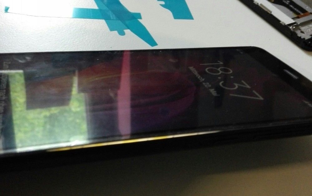

vielen Dank! Ja es ist die Variante, die Du unten in der vorletzten Reihe, links abgebildet hast. Die Anschlüsse waren immer identisch. Die Funktionalität war 100% gegeben nach dem Tausch. Anliegend ein Foto vom gestern eingebauten Display+Rahmen. Ebay Verkäufer "googolbeauty". Da ist schon Spannung im Spiel.

ist nicht richtig eingeklebt, hat auch "Spannung", sehr unsauber verarbeitet.
Sieht nach einem Refurbished Display aus.

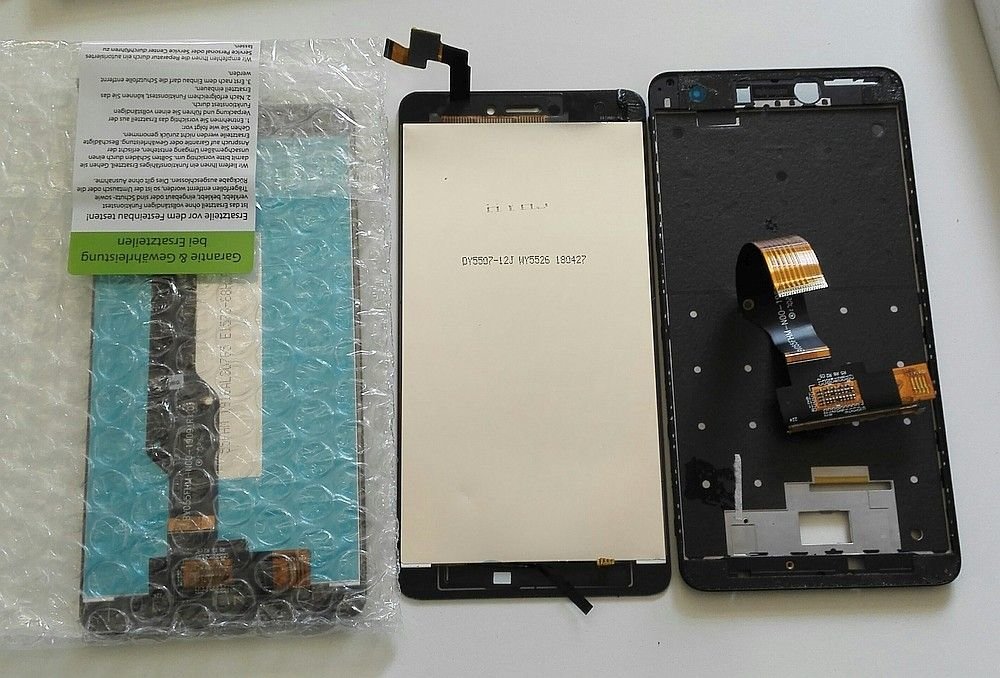

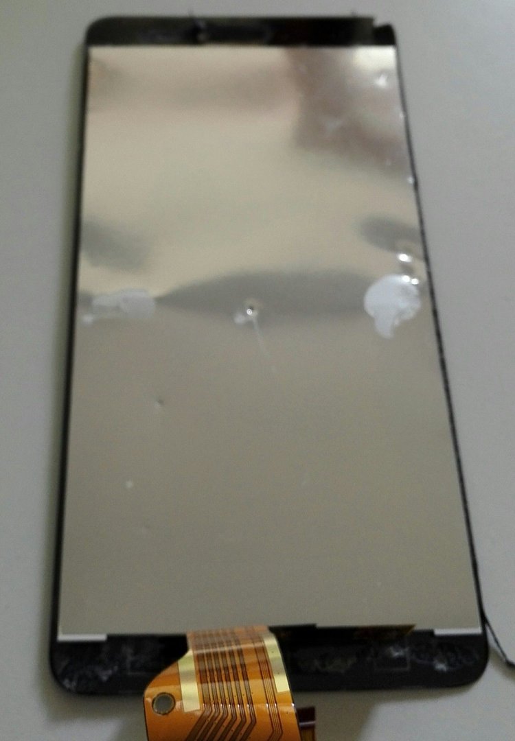

Ich habe jetzt mal einen der beiden neuen anderen unbrauchbaren Displays mit Rahmen auseinandergenommen. Bei beiden hebt sich das Glas (s. #3). Anliegend das Ergebnis. Im Bild ist links das neue Glas von Wigento/Real. Rechts davon das Glas-Display des anderen Teils (von hinten) und wiederum rechts davon der dazu gehörende Rahmen.
Sehe ich das richtig? Weil weder auf der unbrauchbaren Glas-Display-Rückseite noch auf dem Rahmen irgend ein Kleberückstand zu sehen oder fühlen ist: Kann es sein, dass diese Teile überhaupt nicht verklebt wurden?
Ich bin jetzt nahe dran, das gelieferte Teil mit Klebefolie auf den abgebildeten Rahmen zu kleben. Was meint Ihr? Da muss vermutlich auf den Rand noch extra Kleber ??? Welcher? Sowas?
[doublepost=1558717656,1558715215][/doublepost]Habe jetzt auch noch den zweiten Rahmen auseinandergenommen: 2 Klebepunkte!

Es kann gut möglich sein das das alte Display seitlich nicht verklebt wurde.
Warum kann ich dir nicht sagen, entweder ein verschlagener Mitbarteiter, oder Klebematerial ging wären der Montage aus. Wird man auch nie erfahren.
