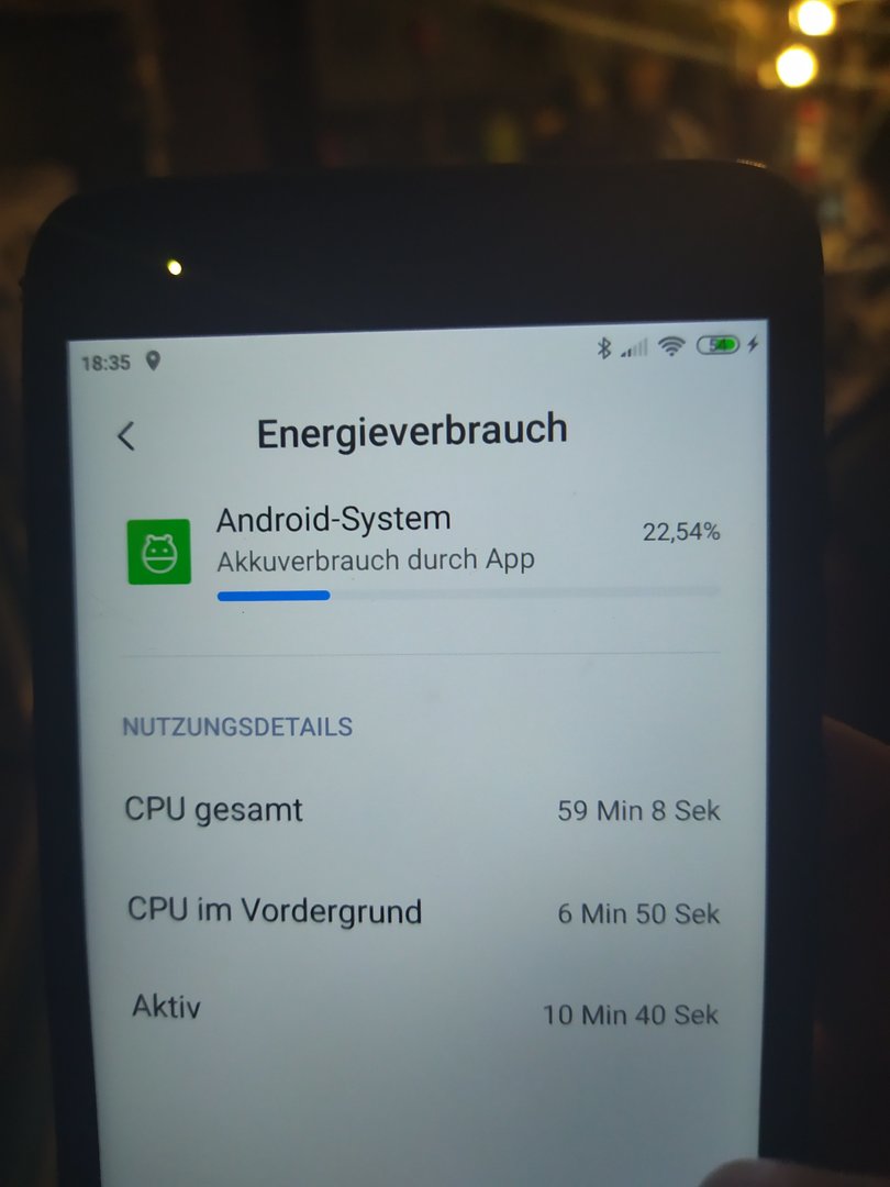

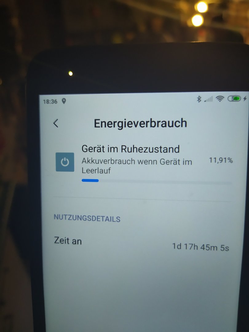

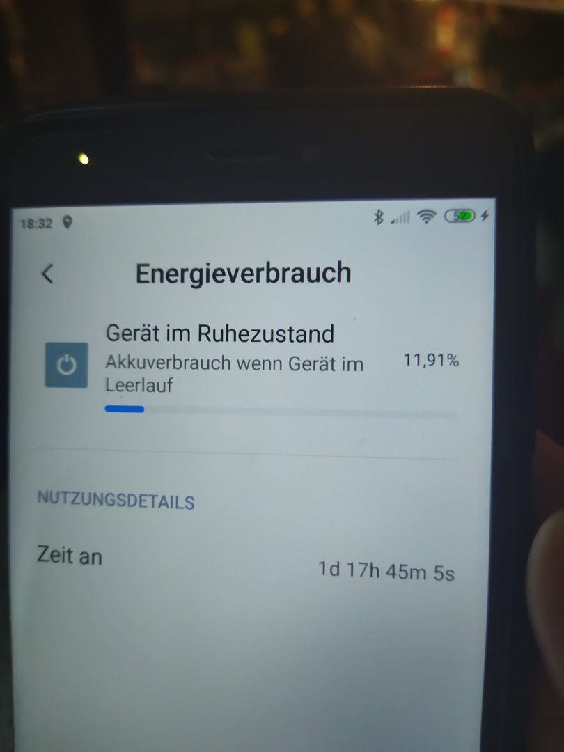

Scheint irgend etwas vom System zu sein. Wenn ich die Akku Diagnose anmache wird genau das angezeigt.
Das Gerät Verbraucht im Ruhe Zustand 12 Prozent Strom?! Niemals. Bin davon überzeugt das irgend etwas beim Update passiert ist. Das Handy ist noch keine 2 Jahre alt. Ich trau mich gar nicht bei meinem 7 das Update zu installieren.

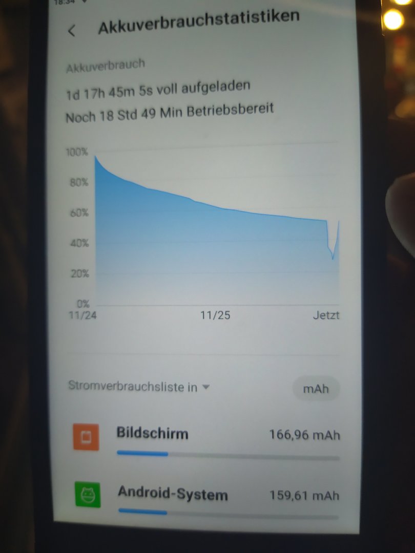

@Azraela15

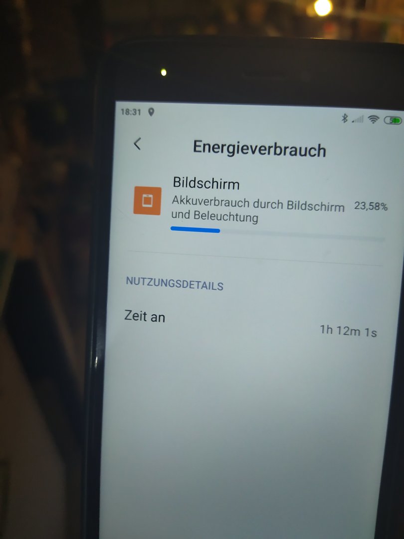

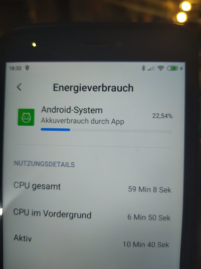

Stell mal bitte um auf mAh und zeige die Verlaufskurve oben, inkl. Infozeilen.
Zusätzlich bitte noch ein Bild der Details von " Bildschirm" und "Android System"
Auf den ersten Blick schauts nämlich recht normal aus.
War das gemeint?

@Azraela15 Tipp mal bitte bei der blauen Akkukurve unten auf Stromverbrauchsliste in... und geh dann auf Details.
Auch hier wäre ein Screenshot hilfreich, ich könnte mir vorstellen, das dein Gerät fast durchgehend wach ist oder der Empfang warum auch immer miserabel ist.
Ich seh grad, du hast auch alles an, Bluetooth, GPS & kaum Mobilempfang.
Vielleicht versucht sich eine App vergeblich zu verbinden (BT, GPS-Suche im Haus) und orgelt munter vor sich hin.

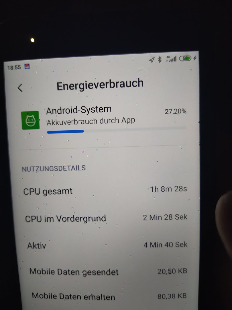

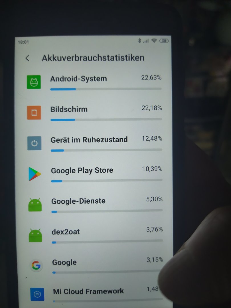

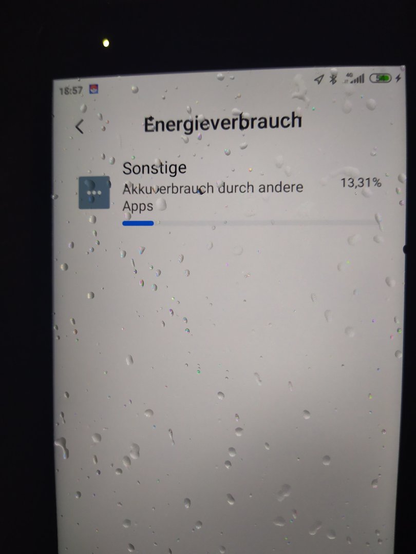

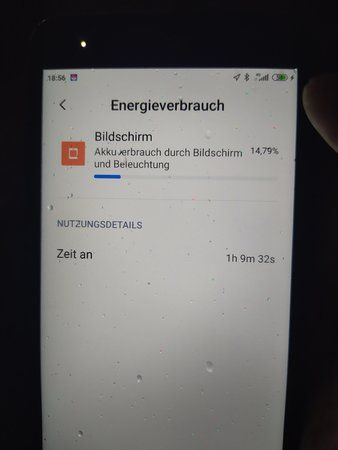

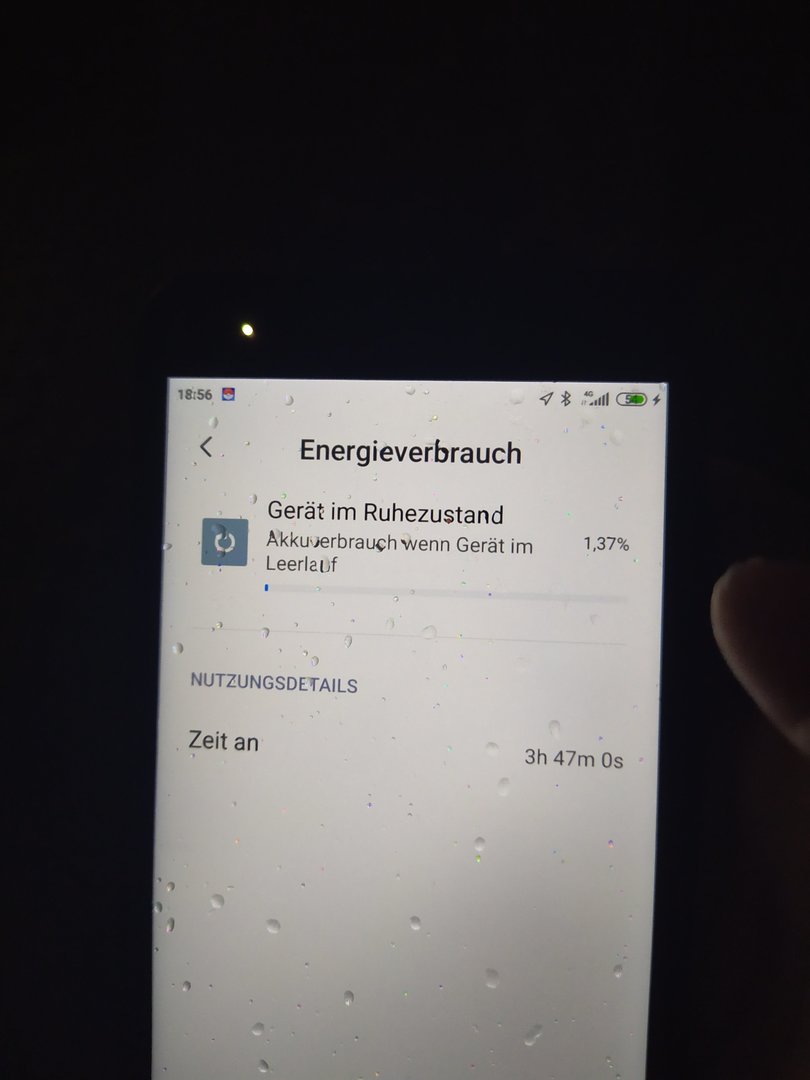

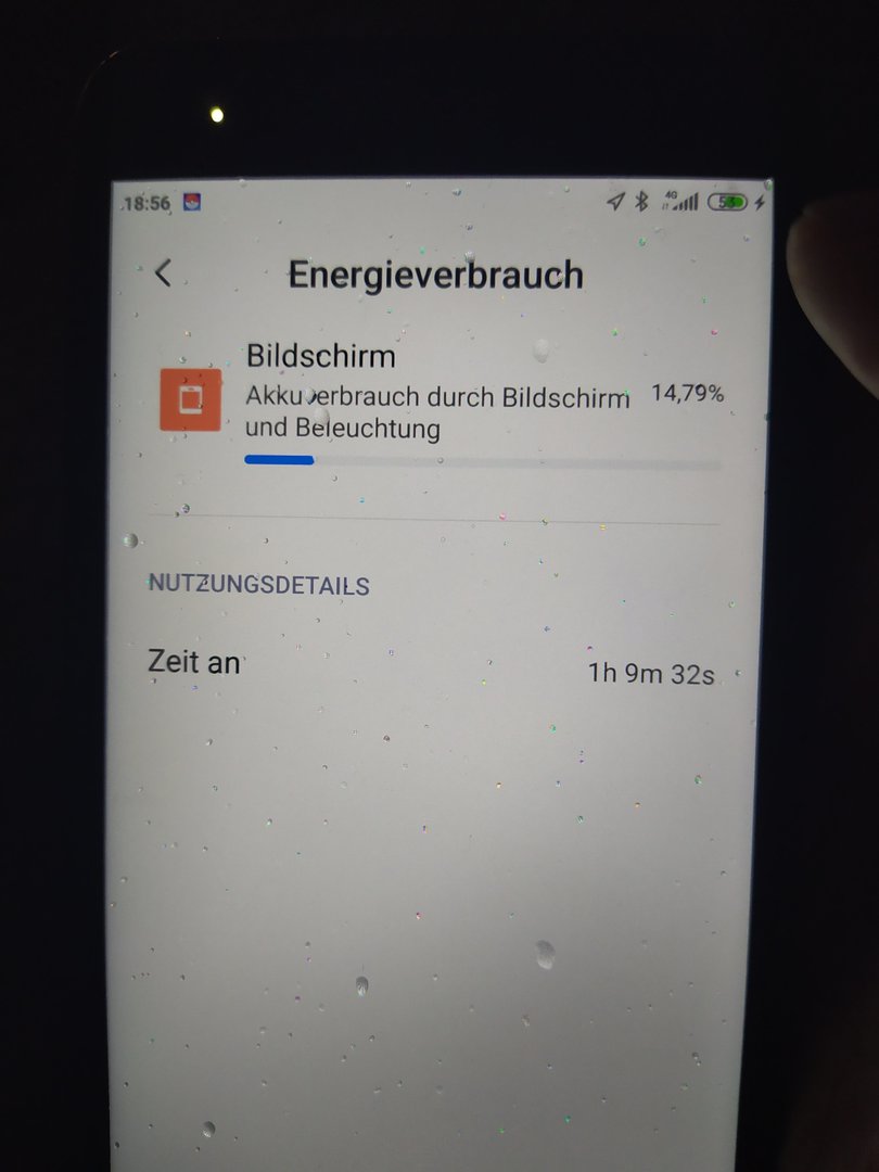

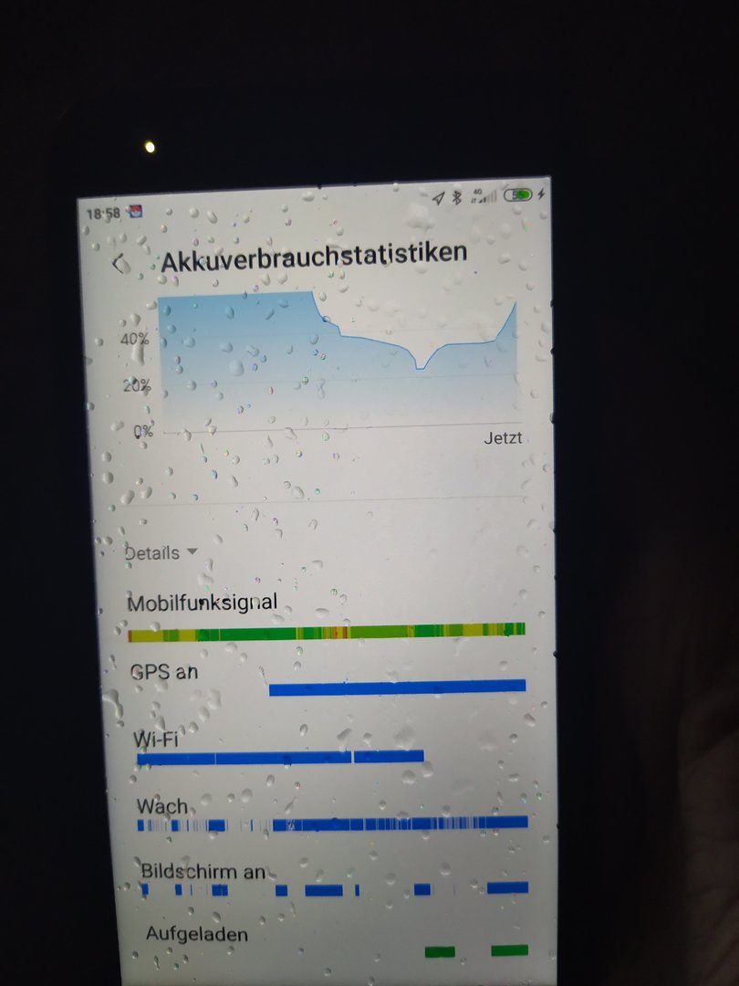

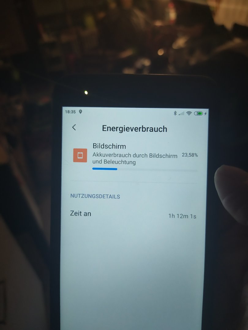

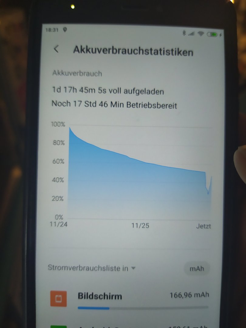

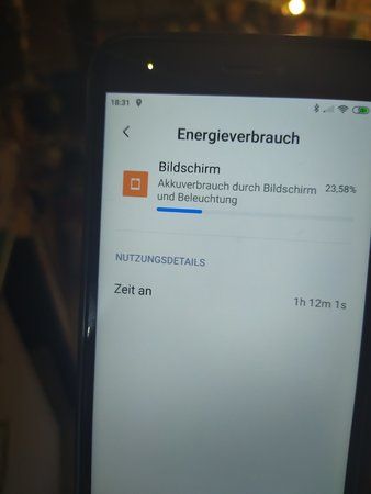

Das letzte Bild... Das war mit Details gemeint. Oder?

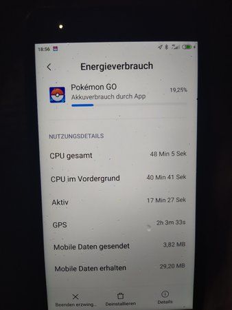

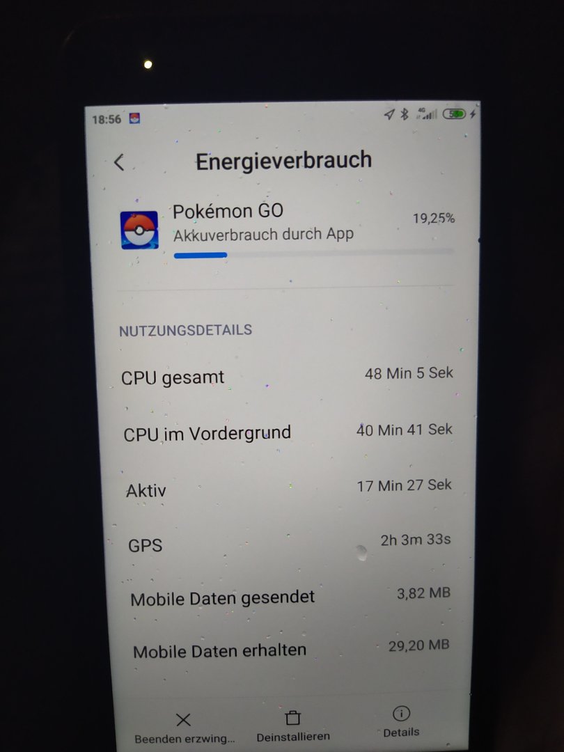

Hast du Pokémon schon genutzt, bevor das Akkuproblem auftrat?
Interessant finde ich, dass, sobald GPS aktiviert wurde, das Gerät dauerwach ist.
Das zieht Akku. WLAN und Empfang würde ich ausschließen und spontan eher Pokémon als bösen Buben hinstellen.
Die Kurve ist übrigens nicht ganz synchron mit der Anzeige da drunter, falls jemand verwirrt ist. Ich lese es so: GPS an, bzw App aktiv, die GPS nutzt und Achterbahn.
Ja. Nur wegen Pokémon hab ich das Handy. (Und das Redmi Note 7)Großer Akku und geteilter Bildschirm. Und genügend RAM damit alles glatt läuft..
