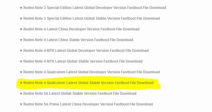

Nach dieser Anleitung: Xiaomi MIUI Official Forum - Mobile das offizielle Global ROM
flashen.
Dabei gehe ich davon aus das du die Snapdragon Version besitzt, sonst auf keinen Fall damit flashen!
Bearbeitet von: Falsche Uhrzeit - Grund: Link lässt sich nicht ordnungsgemäß einbetten, durch Bild ersetzt. Gruß, Falsche Uhrzeit
Reaktionen: Holger
das ist die absolut sicherste Variante. Aber wie @Falsche Uhrzeit schon sagte: Du musst ein Snapdragon RN4 haben!

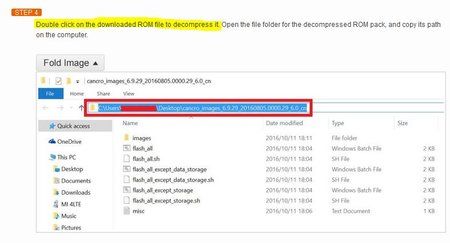

Ja habe snapdragon. Es ist eine zip datei und miflash erkennt es irgendwie nicht. Was mache ich fasch? muss ich die datei erst entpacken? Musste es nicht ein image datei sein?
Ich sehe du ignorierst die Anweisungen im Link, sehr gut!
Bitte lies dir doch den geposteten den Link von mir auch bis zu Ende durch.
Im "Step 4" steht
