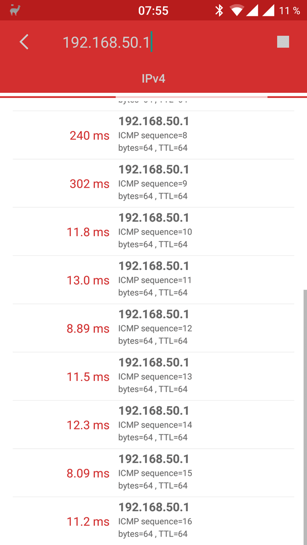

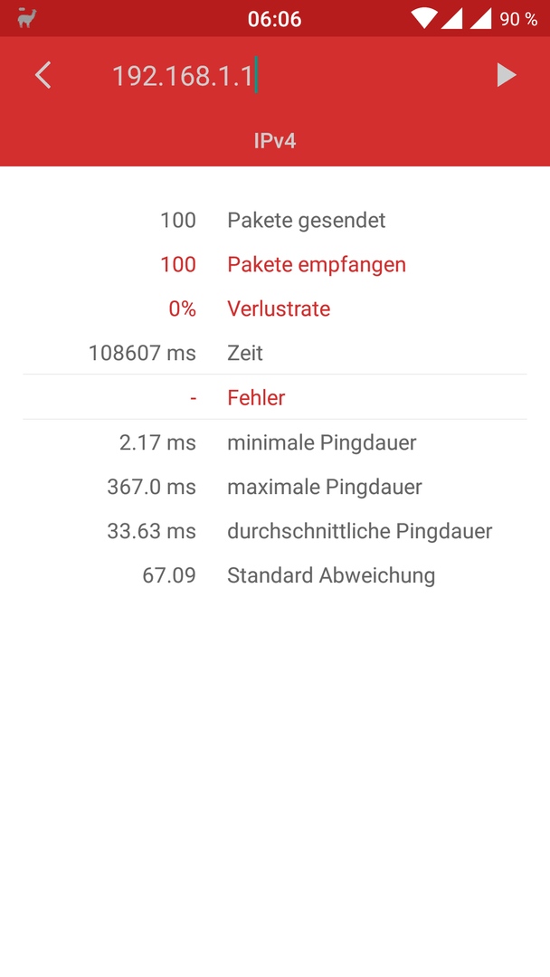

Hi alle zusammen, nach Umstieg von 1&1 16MBit DSL zu Unitymedia 400MBit habe ich gemerkt dass mein Mido (mit LOS 14.1 official) immer mal wieder recht träge reagiert. Ich habe daraufhin mein komplettes LAN analysiert (Connect Box mit deaktiviertem WLAN und 2x Ubiquiti UAP-AC-LITE fürs WLAN) und festgestellt dass das Handy immer wieder regelmäßig Ausreißer im Ping zeigt. Siehe Screenshot:
Die Werte gehen zwischendurch auch mal über 600/700 ms. Mit meinem Laptop mit Windows 10 und Intel AC8650 WLAN Karte ist das am identischen Standort im identischen WLAN perfekt mit nur 3-5 ms. Testweise habe ich mal das WLAN der Connect Box angemacht und die Geräte direkt dorthin verbunden anstatt über die AccessPoints zu gehen. Sie zeigen dann aber exakt gleiches Verhalten Mido ziemlich mies und am Laptop wieder OK.

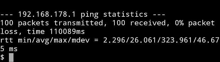

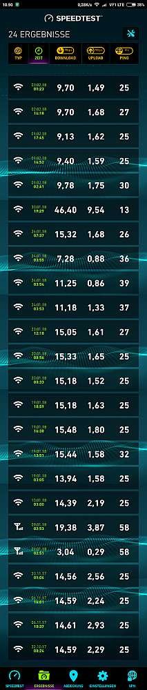

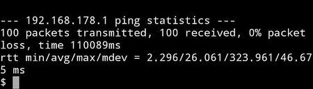

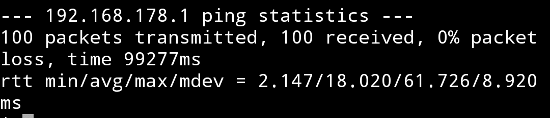

Da ich Ärger mit der Telekom und meinen ehemals korrekten 16Mbit DSL habe, habe ich noch eine ganze Menge "nromale" Speedtests auf dem Mido (s. 2. Screenshot; die Tests von den langsamen WLANs sind von hier), habe es aber auch grad mal mit dem Termux über 100 Pings laufen lassen.
Ist zumindest auch ein Ausreißer mit 324 ms drin... Durchschnitt von 26 ms deckt sich mit den Pings nach extern.
Allerdings - mein PC, ebenfalls im WLAN pingt mit 4 ms im Durchschnitt den Router bei max 25 ms... (180 Pakete)

ok muss heute Abend nochmal testen und den Schnitt dann reporten. Mich hat halt gewundert dass nur das Android Gerät diese "Ausreißer" zeigt. PC und Laptop über WLAN haben 3-5ms und im Durchschnitt entsprechend konstante 4ms ;-D nichts zweistelliges und vor allem nicht so ein "Schwanken" der Pingzeiten... Da ich nicht Onlinespiele mit dem Handy ist es mir prinzipiell gar nicht groß aufgefallen, Surfen klappt ja auch erst beim rumspielen mit der WLAN APP bin ich zufällig drauf gestossen. Ich frage rein interessehalber weil es scheinbar vom Mido kommen muss. Ich habe leider mit der vorigen DSL Fritzbox keine Vergleichswerte gemacht gehabt, kann also keinen Vergleich zwischen der Fritzbox und der Connect Box ziehen.

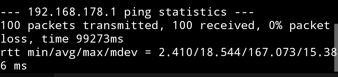

Hab grad mal mit dem Mi Max getestet: min 2,3 Schnitt 25 max. 131 ms - also recht ähnlich zum Mido.
Linux-Notebook: min. 1,2 Schnitt 1,9 max 17,5 - das sieht gegen die Xiaomis schon ganz anders aus. Je 100 Pakete, alle im WLAN, alle vom Schreibtisch aus.

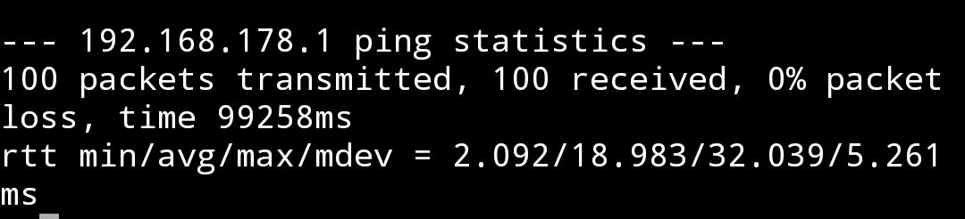

Bei mir mit Mido 9.2.2.0 global stable, Fritzbox & 2,4GHz Netz sieht das nicht nach Ausreißer aus :confused2:
Edit: Oh, im Vergleich sieht das bei 5GHz schon anders aus, max. 150ms
