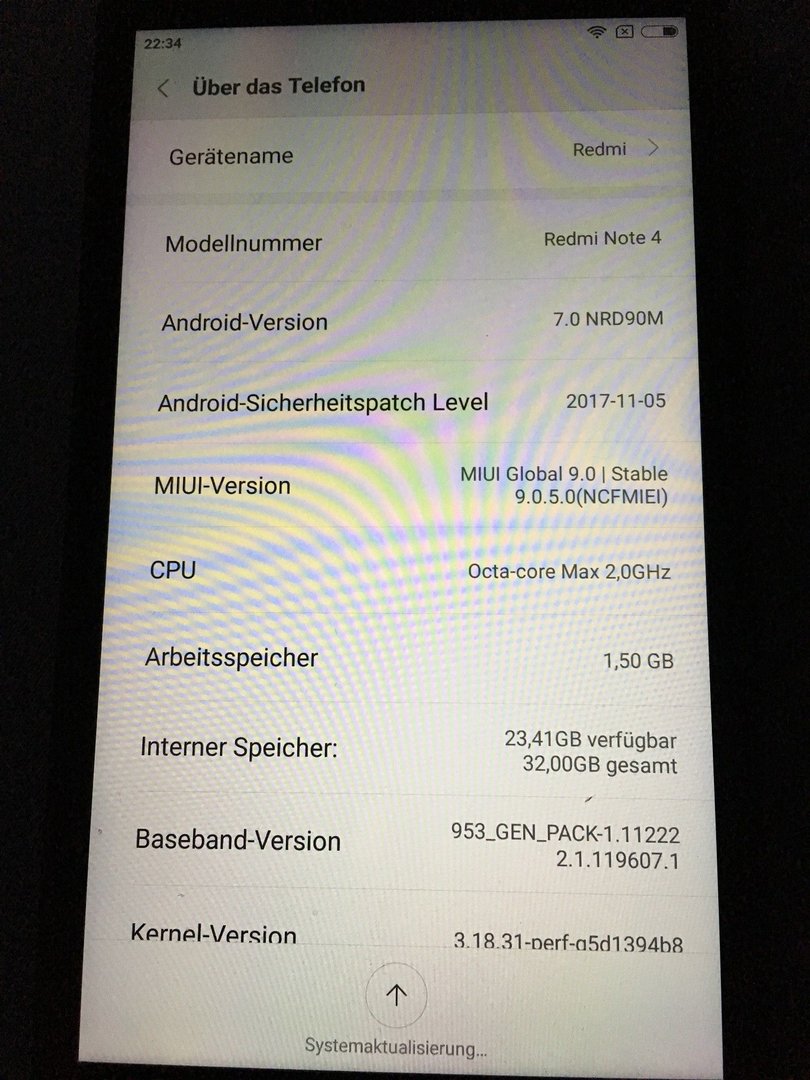

habe folgendes Problem: Das Handy meines Bruder läuft seit einigen Tagen nur noch quälend langsam.
Habe festgestellt das das Handy plötzlich nur noch einen Arbeitsspeicher von 1,5 GB RAM, statt wie vorher 3 GB anzeigt.
Dementsprechend langsam öffnen sich auch nur noch die Apps etc.
Hat jemand einen Tipp was man machen kann?

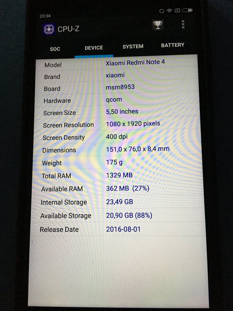

Habe ein Hard Reset gemacht. Hat nichts gebracht.

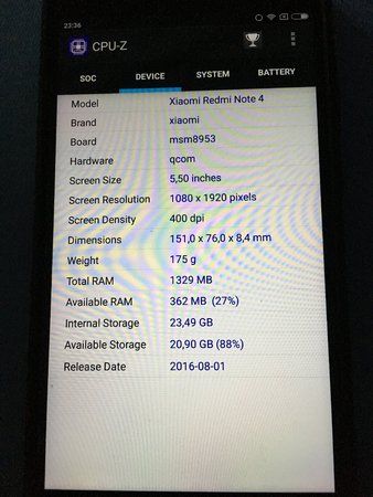

Cpu-Z zeigt auch nur knapp 1,5 GB Ram an. Siehe Foto.
Ob das Problem genau beim Update auf Miu 9 aufgetreten ist, kann ich nicht genau sagen, da es mein Bruders Handy ist.
Kann ich das Handy wieder auf Miu 8 zurücksetzten?
Ok, jetzt steh ich auch auf dem Schlauch :bored:
Ein Downgrade sollte mit dem XiaomiTool keine Probleme bereiten. Alternativ kannst auch manuell das fastboot Image flashen, ist dir überlassen. Ob es das Problem beseitigt kann ich dir dann allerdings nicht sagen. Wobei ich nicht davon ausgehe, dass es ein MIUI9 Problem ist, sonst hätten wahrscheinlich andere auch schon davon berichtet.
