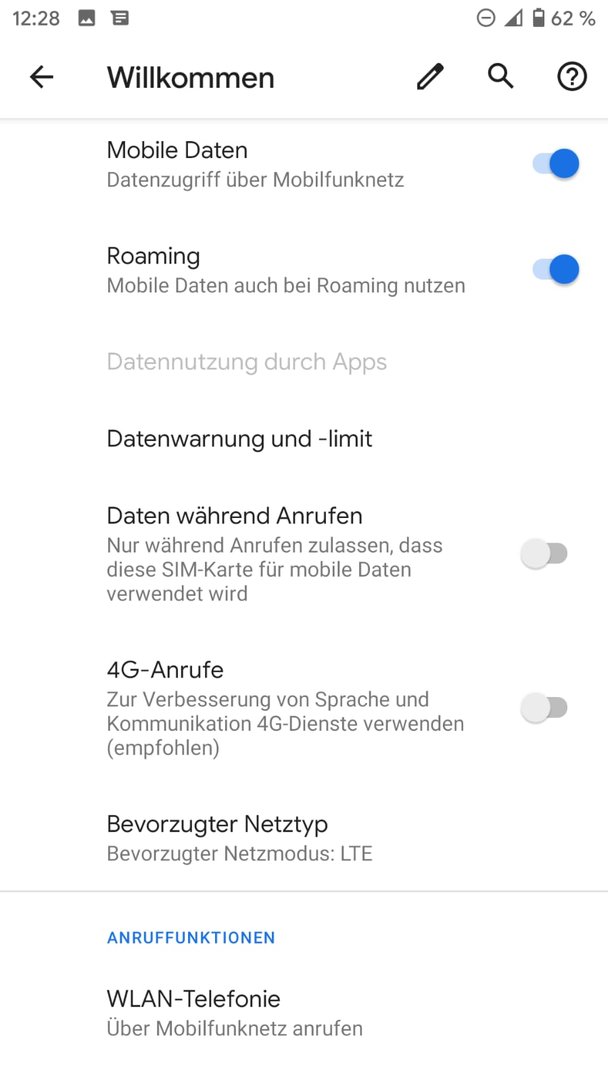

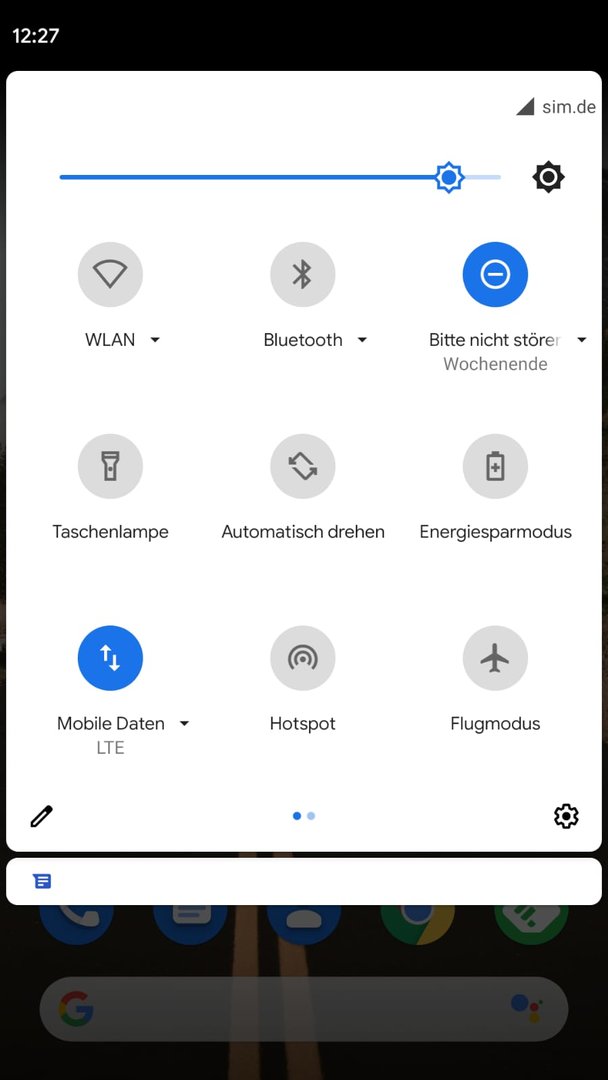

Moin an alle, ich bin kurz vorm verzweifeln. Ich habe für die berufliche Nutzung eine SIM-Karte bekommen, mit welcher ich dann entsprechend meine Telefonate und den Internet-Krempel abwickeln kann.

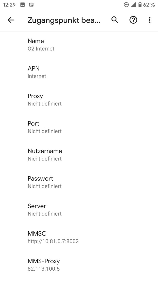

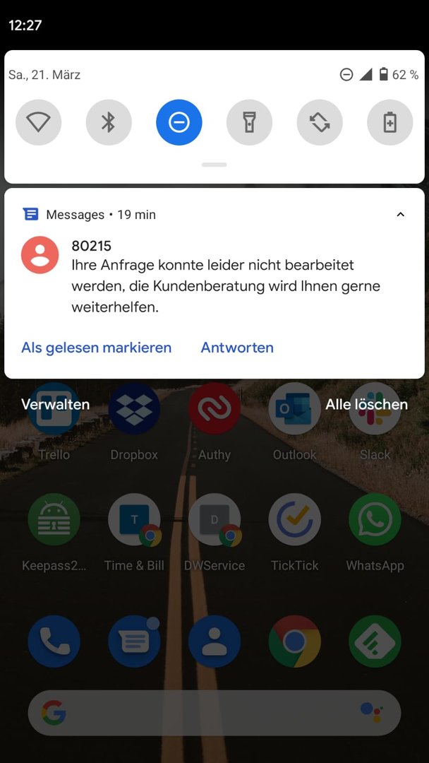

Ich habe also mein Redmi Note 4 aus der Schublade wieder zum Leben erweckt und erst einmal Pixel Experience 10 geflasht - ich brauchte ja ohnehin eine aktuelle Software. SIM Karte ist angekommen, ich lege sie ein: keine Datenverbindung. APN 1:1 so wie auf der Website angegeben angepasst, hilft nix. APN zurückgesetzt, hilft nix. Konfiguration schicken lassen vom Provider: Anfrage konnte nicht verarbeitet werden.
SIM kurz zum testen in mein Samsung Galaxy A40: Sofort volles Rohr 4G+. Google sagt, bei Xiaomi-Geräten gäbe es da öfter mal Probleme mit O2/E-Plus/Drillisch. Das wäre natürlich mehr als ärgerlich, denn ich wollte berufliches und privates eigentlich gerne trennen, was die Geräte anbelangt. Auch probiert hab ich schon, den MVNO-Typ auf IMSI zu setzen, wie in einem Forenpost bei O2 zu lesen war.
Hat jemand ähnliche Erfahrungen oder kann mir am besten helfen? Danke.

Nach dem eingeben der APN hast du dann auch das Handy neu gestartet?
Lass auch mal das O2 Internet beim Namen weg. Ist zwar optional aber wer weiß.

Jawoll, nach APN-Änderung ist ein Neustart erfolgt. Bei meinem Redmi handelt es sich um die Global Version, hatte ich vorher auch mehr als ein Jahr mit Telekom LTE im Betrieb.
Ich habe das Problem jetzt damit gelöst, dass ich die neuste Firmware geflasht habe und dann einen Schritt zurück, auf LineageOS 16 gegangen bin. Ist zwar Android Pie, kann aber alles was ich brauche und ich habe ohne irgendwelche Änderungen direkt LTE anliegen.
