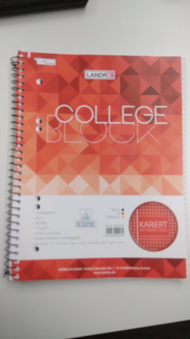

Hallo miteinander,
Ich habe nun schon länger das Problem, dass mein Redmi Note 4X Global Version im Nahbereich kein stück mehr scharf stellt. Soweit ich mich erinnern kann hatte es anfangs noch funktioniert. Ich tippe in der Kamerapp zB wie in diesem Foto auf das Objekt, dass scharf sein soll aber es wird eher nur noch schlechter. Nagut, dachte ich - wird wohl deine Kamera kaputt sein.. Also habe ich eine neue bestellt und heute eingebaut und das Problem ist weiterhin da! Das heißt es muss irgendwie an der Software liegen. Drittanbieter Kameraapps haben auch nichts gebracht. Hat jemand irgendeine Idee wie sich das Problem lösen lässt? Ich kann nicht einmal für die Uni ein Blatt abfotografieren, so dass es lesbar ist, sehr ärgerlich. Habe MIUI Global 9.5.8.0 installiert. (Bild wurde mit der neuen Kamera gemacht.)

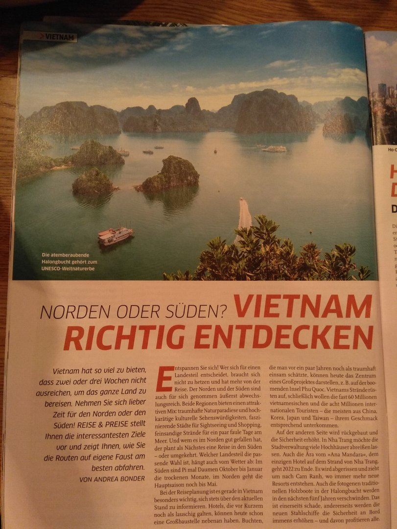

Hier noch ein Bild von März 2017, wo ich das 4X neu hatte:

Das mit Open camera versuch ich später nochmal. Hab es eigentlich schon mit den verschiedesten Lichtsituationen und Abständen versucht. Was mich so stuzig macht ist, dass es ja einmal einwandfrei funktioniert hat.. (siehe Bild). Auch Autofokus ohne Tippen scheint nicht wirklich etwas zu bringen. es ist zwar ein wenig besser, aber zB text ist noch immer nicht lesbar.
