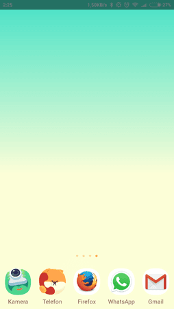

seit einigen Tagen wird meine Leiste durch irgend etwas dunkel(siehe Anhang).
Ich habe versucht alle in Frage kommenden Apps weg zu lassen... Doch ohne Erfolg. Das Theme kann es wohl nicht sein, habe 3 div. Ausprobiert. Das komische ist, dass es nach dem Neustart normal hell ist.... Und dann irgendwann wird es dunkel
Ist jemand eine Ahnung was die Ursache sein könnte?
Lieben Dank
Hmmm..sieht wie ein Overlay aus. Schau mal, welche Apps bei dir die Rechte haben, über andere Apps zu liegen.

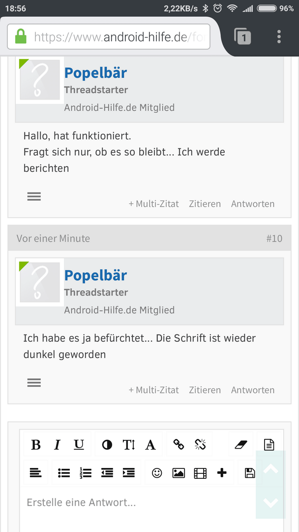

Ich habe es ja befürchtet... Die Schrift ist wieder dunkel geworden
.... Noch irgendwelche Vorschläge? Das Problem besteht weiterhin. Meine Frau hat das Problem nicht.... Ich weiß nur nicht wo der Unterschied ist
