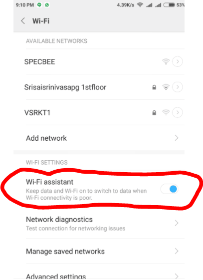

Im Moment bin ich, denke ich, einen Schritt weiter. Habe diesen WiFi Assistent deaktiviert und funke nur auf 2,4 GHz. Bis jetzt schaltet das zuverlässig von WLAN zu mobilen Daten und zurück...Hoffe das bleibt so

Klingt ja erst mal gut, hoffentlich bleibt es wirklich so! Aber was meinst du jetzt mit Wifi-Assistent? Dieses WLAN-Roaming oder etwas anderes?

Das hier.....

Muss jetzt nur noch mal nachfragen: den Wifi-Assisten aus dem Screenshot in Post Nr. 12 hast du jetzt aktiv oder deaktiviert?
Hi
Ist aus.
