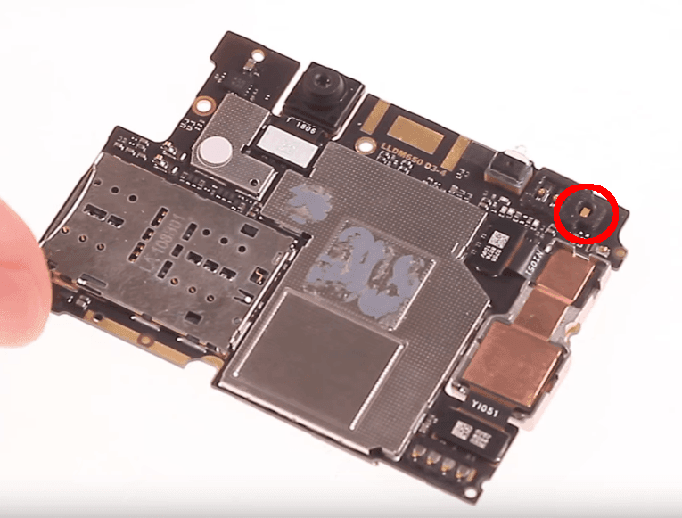

Hey,
hier befindet sich die Benachrichtigungs-Led:

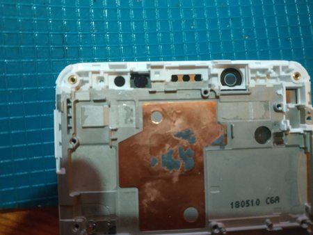

IMG_20190324_225646.jpg O.K. ich habe mir den alten Rahmen vom Display genau angesehen.
Also was man auf deinem Foto hier sieht, ist im Rahmen an dieser Stelle ein sehr kleines rundes "Loch-Fenster", wo die Benachrichtigungs-LED vermutlich an der elektronischen Hauptplatine angebracht durchscheint, so diese angesteuert wird.
Ich werde es mir überlegen, ob ich das RN5 noch mal öffne, um zu sehen, ob die LED richtig sitzt.
Jedenfalls leuchtet diese Benachrichtigungs-LED derzeit nie sichtbar.
Was willst du da überprüfen ob die richtig sitzt? Das ist ne SMD LED - die sitzt direkt auf der Hauptplatine. Außer die wurde von dir beim Einbau beschädigt.

Möglich wäre auch folgendes:
Wenn du das tun solltest, kontrolliere ob das Loch nicht zugeklebt ist. am besten mit einer Taschenlampe prüfen ;)

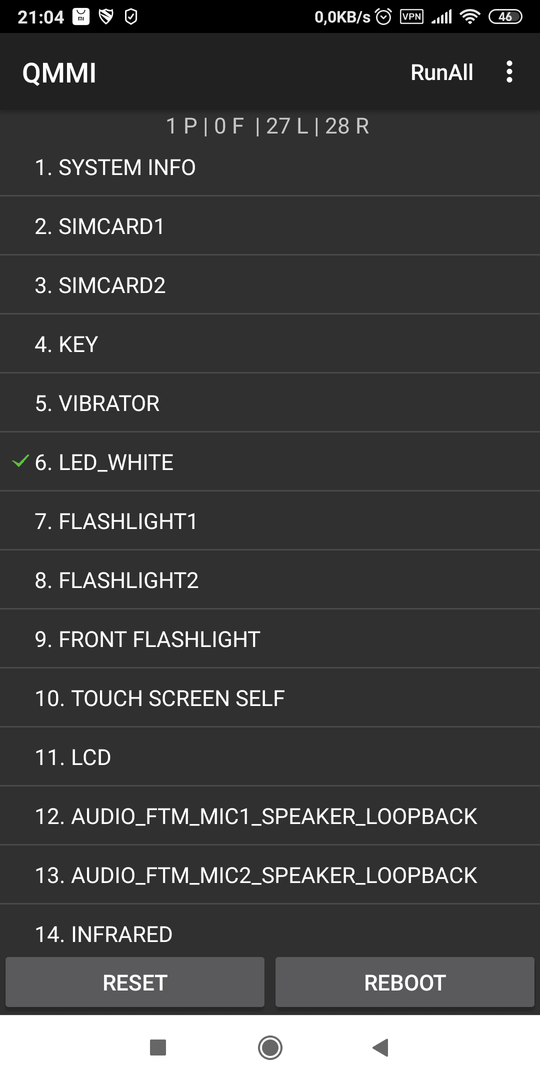

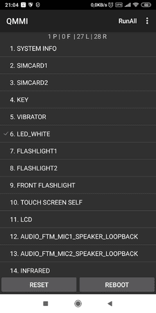

@wassolldas
Danke für den Tipp. Auch nicht schlecht diese Phone Test App.
LED-withe geht bei mir halt z.Z. nicht.
Übrigens, bei dieser Test-App passiert bei mir beim Test 10: Touch Screen Self gar nichts.
Meldung: waiting... aber nichts weiter.
Selbiger interner MIUI Test funktioniert aber.
Was dort getestet wird, weiß ich nicht.
Reaktionen: wassolldas
@Bruno1872
...hast Recht - der Screen Test aus der App funktioniert nicht, bei den Bordmitteln läuft er einwandfrei... -> Mir scheint die App nicht sauber programmiert...
