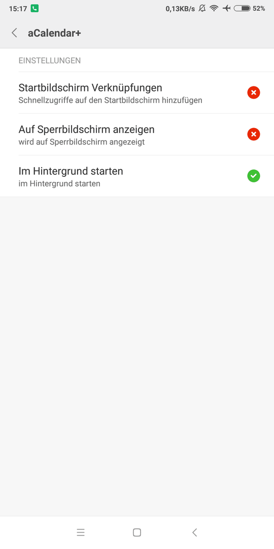

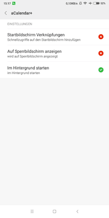

Für was ist diese Einstellung? "Auf Sperrbildschirm anzeigen"
Na, ob du die Nachricht auf dem Sperrbildschirm eingeblendet lesen kannst.
Normal müsste man sonst das Phone erst aus der Bildschirm-Sperre entsperren.
Man kann in den Apps selbst bestimmte Einstellungen vornehmen. Trotzdem muss man in den MIUI Einstellungen zusätzlich für die Apps etwas festlegen.

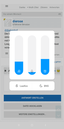

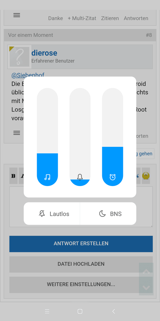

Gibt es in dem Zusammenhang eine Möglichkeit, die Lautstärke der Benachrichtigungstöne zu ändern/reduzieren.
Ich kann hier, trotz intensiver Suche, nichts änder. Weder lauter noch leiser.
@Siebenhof
Die Benachrichtigungstöne hängen wie in Android üblich an der Klingellautstärke. Das hat jetzt nichts mit MIUI zu tun.
Losgelöst und damit einzeln einstellbar (wie Musik und Alarm) setzt Root voraus.
Naja, was heißt üblich. Google hat seit KitKat die Lautstärkekontrolle für Benachrichtigungen und Klingeltöne zusammengeworfen. Andere Hersteller wie Samsung, LG und wie hier bei mir auch BQ trennen die beiden aber wieder. Xiaomi macht dies leider nicht. Bei alternativen Firmwares wie LineageOS ist die Trennung dagegen standardmäßig vorgesehen.
Witzigerweise schreibt sogar Google selbst:
Android uses separate audio streams for playing music, alarms, notifications, the incoming call ringer, system sounds, in-call volume, and DTMF tones. This allows users to control the volume of each stream independently.
By default, pressing the volume control modifies the volume of the active audio stream. If your app isn't currently playing anything, hitting the volume keys adjusts the ringer volume.
Quelle: Handling changes in audio output  |  Android Developers
Reaktionen: Wiking-Nerd
dierose schrieb:
@Siebenhof
Bei mir sieht das genau so aus, auch ohne Root und ich kann meine Benachrichtigungen leiser stellen
