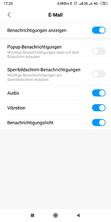

wie in der Überschrift beschrieben kann ich in keiner Email App individuelle Töne je nach Konto einstellen.
Wenn ich z.b. in der Gmail app auf --> Einstellungen --> mein Konto anklicke --> Benachrichtigungen verwalten anwähle kommt folgendes:
wie man sieht kann ich hier nur Audio an oder abwählen aber ich kann keinen Benutzerdefinierten ton auswählen (ich habe im Zuge meiner Fehlersuche einen screenshot von jemanden gesehen wo es unter "Audio" noch die option gab "benutzerdefinierter Ton".
Das selbe Problem hab ich in der Bluemail app (die ich nur installiert habe weil es eben mit Gmail app nicht hinhaut) auch.
Für mich sieht es so aus als wenn sich die Einstellung vom MIUI 10 über die einstellung der App "drüberlegt", ich hoffe ihr wisst was ich meine.

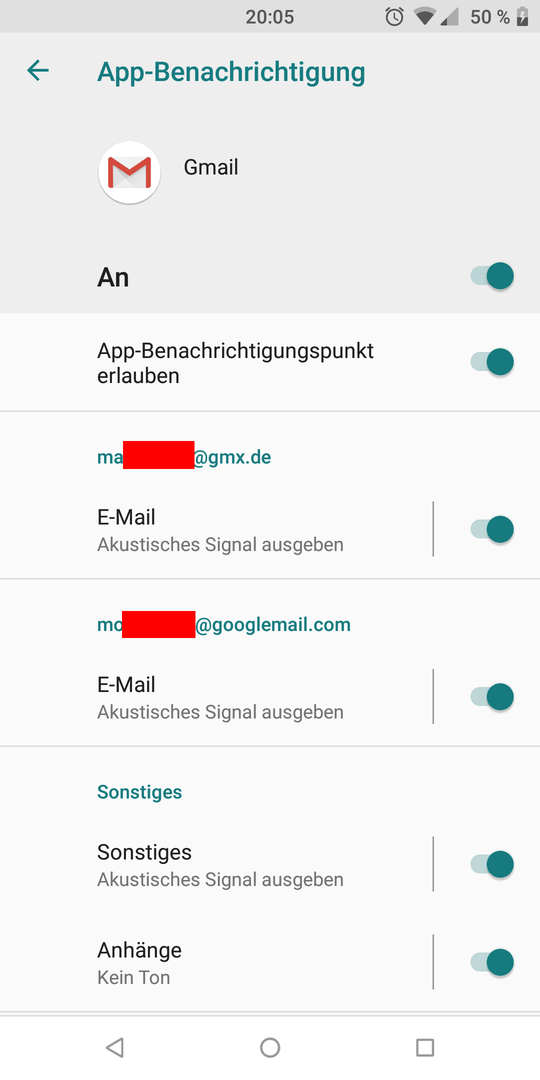

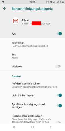

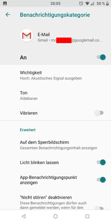

Zumindest unter LineageOS kann man bei der Gmail App auch bei mehreren Konten verschiedene Töne zuweisen:
ja, genau so wie auf deinen screens sieht es auch auf meinem Tablet aus.
Deswegen kann das mit google nicht stimmen...

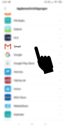

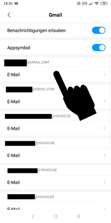

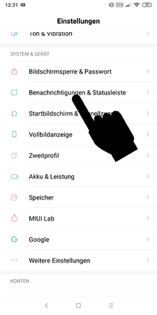

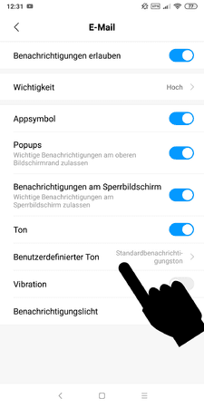

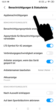

Aber der Umweg Einstellungen -> installierte Apps -> Gmail -> Benachrichtigungen
funktioniert dann nicht (evtl. mit Anzeige der unterschiedlichen Notification Channel) mehr?
Hab leider kein Gerät mit MIUI 10 da, um dort nochmal nachzuschauen.
Bin mir nämlich da gerade nicht sicher, ob dies dann nicht doch 2 verschiedene Einstellungsmenüs sind ...
nein, dann komme ich leider wieder genau zu dem screenshot von meinem ersten beitrag, egal ob bluemail oder gmail, bei beiden das selbe
ich habe auch schon sämtliche berechtigungen in den app optionen vergeben, neu installiert, hilft alles nicht :(
Richtig, das ist genau das was ich oben verlinkt habe. Ab Android 8.0 müssen die Benachrichtigungseinstellungen in den Systemeinstellungen erfolgen (mit entsprechenden notification channels). Die Apps verlassen sich da natürlich drauf, dass es diese Einstellungsmöglichkeit gibt - und Xiaomi beachtet dies eben nicht und hat diese Möglichkeit entfernt. Daher kann man es unter MIUI nicht einstellen.
