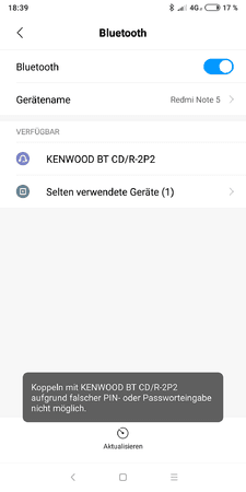

Nach dem ja schon die TV Übertragen Funktion nicht richtig funktioniert, nun noch ein weiteres Problem mit dem Xiaomi Redmi Note 5...
Und zwar verbindet es sich patu nicht mit meinem Kennwood Radio im Auto, auch dies war mit meinem LG G4 immer super stabil möglich... naja zum Problem...
Es zeigt mir das Radio in der Liste der BT Geräte zwar an, will ich mich jedoch verbinden, erscheint für ein paar Millisekunden das Fenster zur PW Eingabe, verschwindet dann aber wieder Blitzschnell, mit der Meldung das PW wäre falsch, ich kann aber ja gar kein Passwort eingeben, da das Fenster blitzschnell verschwindet, siehe Screenshot. Habe noch ein Screenrecord gemacht, dort sieht man das Verhalten ganz genau.
Ist da was bekannt ? Konnte nichts dazu finden...
Vielen Dank an Alle !
EDIT: War leider mein Fehler ! Die Liste im Radio war voll, musste nur die alten Geräte löschen und konnte mich sofort zum Radio verbinden. Also alles Ok ! Danke euch trotzdem ;-)
Versuche die Kopplung doch mal vom Radio aus
Das wollte ich auch vorschlagen. Von meinem I30 Radio funktioniert die Kopplung zum Handy am besten, wenn ich die Kopplung vom Radio ausführe (generell). Dann bleibt auch die Mittleilung zum Kopplungsversuch mit ein Eingabehinweis 0000 erhalten.

Danke, es mal so herum zu versuchen ist mir nicht eingefallen :1f602:
EDIT: War mein Fehler, siehe Startpost :1f648:
