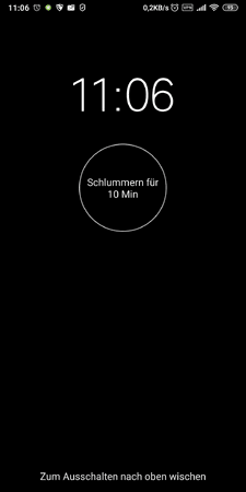

Nutze bei mir die Uhr von "weather m8" aus dem Playstore, dort geht beim Alarm das Display an...
Bearbeitet von: kevte89 - Grund: Bild als anhang gesetzt. Gruß kevte89
Das ist schön. Klärt aber mein Problem nicht wirklich.

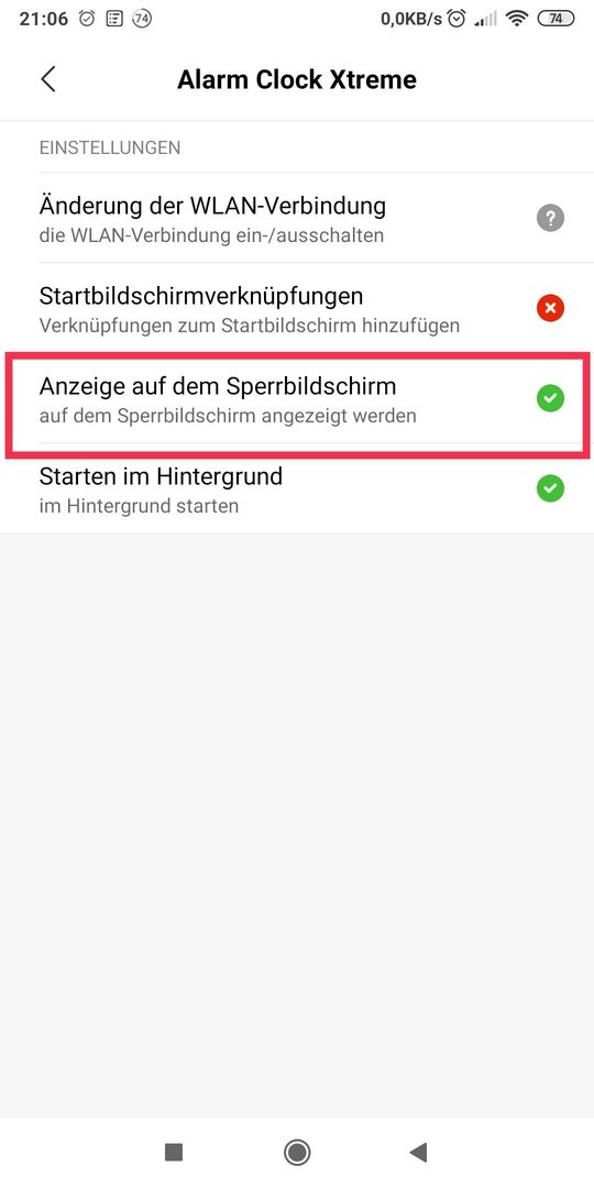

Ich habe es zum laufen gebracht, eine Berechtigung war nicht gesetzt.
Vielleicht hilft dir das weiter.
Reaktionen: Muhtant
Danke für den Tipp Hab ich schon getestet. War's leider auch nicht.
