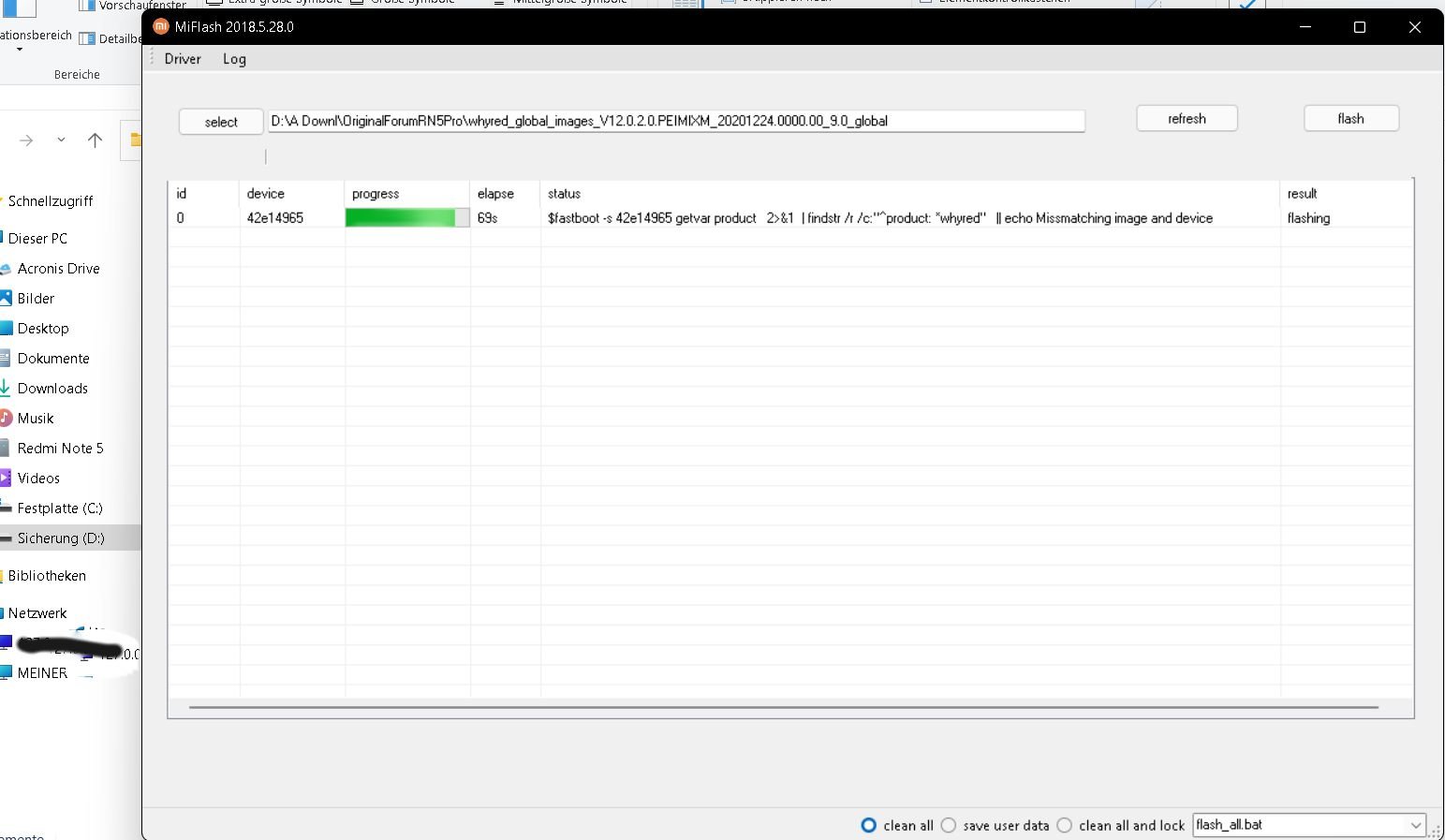

Nun bin ich echt am verzweifeln, ich bekomme nun immer folgender Fehler beim flashen vom:
echo Missmatching image and device (
Nicht übereinstimmendes Bild und Gerät.
Das MI Tool erkennt das Gerät ID 0 42e14965 und flasht auch mit dem Fehler.
Folgende Firmware versuche ich zu flashen müsste eignetlich richtig sein:
OriginalRN5\whyred_global_images_V11.0.5.0.PEIMIXM_20200917.0000.00_9.0_global
Oder?

So sieht das dann aus:

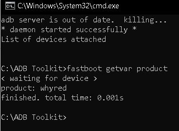

Naja, das sagt ja aus, dass die ROM nicht zum Gerät passt. Und da du ja die ROM für das whyred ausgewählt hast, muss das Gerät dazu nicht passen. Und du bist sicher, dass du ein whyred vor dir liegen hast?
Musst du halt mal "fastboot getvar product" ausführen, was er dir auswirft.
Zur Not musst du halt den Check in der flash_all.bat entfernen, um das ROM auf das Gerät zu bringen, wenn es tatsächlich ein whyred sein sollte.
Das ist ja zur Sicherheit vorhanden, damit man keine falsche ROM flashen kann.

Hallo Andy, ich habe das Handy über den EDL Mode gefasht mit dieser Datei anti_test_note5.z01 es waren 2 für das RN5.
Es war total tot hat keinen Mucks mehr gemacht.nun frage ich mich selbst ob das wohl nur für das RN5 war und nicht für pro?
Ich habe schon die 2 getvar Zeilen igelöscht un es veresucht, er schreibt dann unendlich lang drauf ohne Fehler aber auch kein Erfolg.
Nun frage ich mich, ob ich wieder versuchen soll in den EDL Modus zu kommen und die whyred zu flashen.
Es ist auf jeden Fall ein RN5 Pro 100%.
Es schein also, dass das Display doch defekt ist.
Er sagt mir doch es sei ein whyred oder ?
