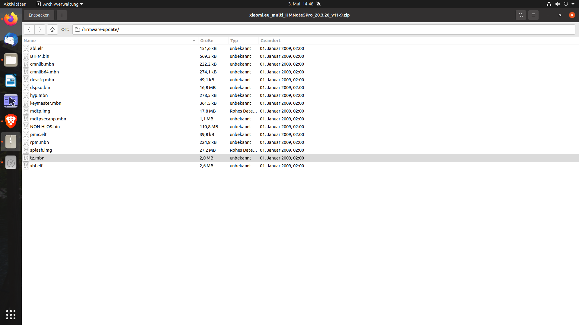

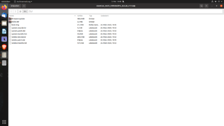

Da ist die nicht drin:
@Nethunt Hast du einen Downloadlink oder die Build-Nr. deiner Firmware? Du hast übrigens nur die Recovery.zip und nicht die volle Firmware. Mag sein, dass die system.img gleich sind. Aber wissen tue ich es nicht.
Das ist die xiaomi.eu 20.3.26 weekly Beta Miu 11.2 für das Redmi Note 5 pro (whyred)
Im Screenshot vom ersten Bild sieht man auch den Dateinamen Mitte oben...
