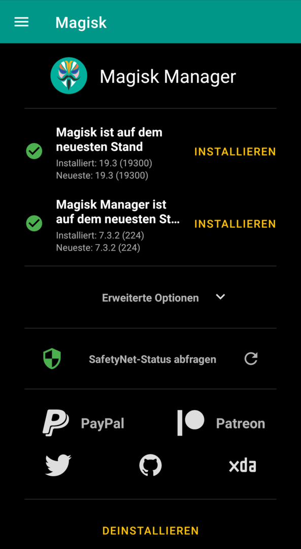

Magisk macht regelmäßig den Abgang. der Manager meint, ich solle eine aktuelle Version installieren. Die angezeigte ist aber immer die gleiche, wie die vorher installierte. Nach erneutem flashen läuft es eine Zeit lang, dann ist irgendwann wieder Schluss. Irgendwas läuft falsch...

Habe auch Magisk 19.3 drauf, zeigt an neuester stand, läuft alles ohne Probleme. Bei mir zeigt er auch "installieren" an, aber da will er die selbe Version installieren, gibt ja keine neuere.
Bei mir ist auch Magisk 19.3 installiert und trotzdem wird "INSTALLIEREN" angezeigt.
Scheint wohl ein Fehler im Programm zu sein.
Ach ja, es läuft alles wunderbar!
Das ist schon immer so, dass "installieren" angezeigt wird, selbst wenn man die aktuellste Version drauf hat.
Man kann ja über "installieren" auch beliebige boot.img für andere Geräte z.b. patchen.
Das ist ja auch nicht das Problem, es ist mir durchaus bewusst, dass das immer angezeigt wird.
Wenn aber das Problem auftritt, wird angezeigt "Magisk nicht installiert" und man muss es neu installieren.
Das Problem besteht schon einige Zeit, da gibt es sogar ein Modul für ([WORKAROUND] - Magisk Not Installed - [Module])
Es reicht allerdings ein Neustart um das Problem (temporär) zu beheben.
Tritt bei mir seit einigen Wochen sporadisch auf.
Reaktionen: Muhtant
Hatte ich auch 2x. Jetzt, mit dem dritten Anlauf, ist seit zwei Wochen Ruhe.
Habe im Netz irgendwo gelesen, dass z.B. Google-Apps (Store etc.) Magisk aushebeln. Tipp war, diese in Magisk Hide vor Entdeckung mit einem Häckchen zu verstecken. Banking und Security-Apps waren auch irgendwo empfohlen.
Bei mir ist es der Play-Store, Play-Dienste und Gboard. Nach einem Update der hauseigenen Google-Apps, immer mal kontrollieren. Beim letzten Update kam wieder ein neuer Pfad dazu.
