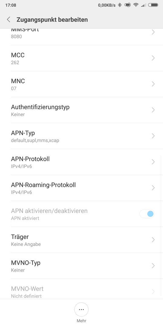

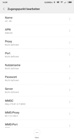

Also laut Karton ist es die Global und der Netzstecker hat auch Europäisches Format (sagt man das so?). Ich poste Mal ein paar Details:
Danke an alle für die Vorschläge und Ideen. Es ist mir ziemlich peinlich, aber scheinbar ist mit dem wundervollen Smartphone alles in Ordnung. Mein Tarif ist ein Partnervertrag in der Familie und unwissend würde ich von o2 free m auf einen sehr geringen all in extra Tarif downgegraded. Demnach war mein popliger 1gb Lte schneller verbraucht als wahrgenommen. Also Tarif wieder umstellen und sorgenlos weitermachen.
Vielen Dank an euch.
