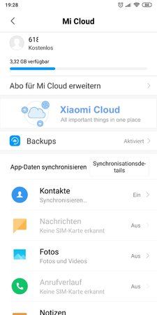

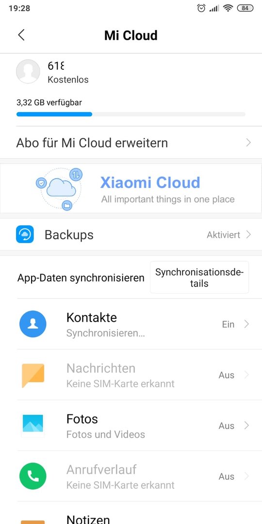

Hallo Leute ,
neuerdings wird beides scheinbar nicht mehr gesichert ... meine eine Simkarte hab ich testhalber im 2.Slot aber das hilft auch nicht zwecks Erkennung ...
Brauche Hilfe mfg Renaldo
@renaldo
...hast Du dich denn auch auf deinem Handy in deinem Mi-Konto angemeldet...
Bei mir läuft die Synchronisation einwandfrei...
...bin allerdings auch auf Xiaomi.eu-ROM, aber das sollte keine Rolle spielen, denke ich doch...

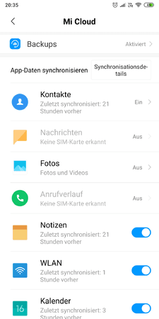

@wassolldas
ja korrekt im Mi Konto angemeldet ,alles wird syncronisiert bis auf diese beiden Reiter ...
Hab herade nochmal abgemeldet und wieder angemeldet ... leider negativ ... es scheint als denkt das Backup tatsächlich das überhaupt keine Sim Karte vorhanden ist,das hat aber früher schonmal bestens funktioniert ...

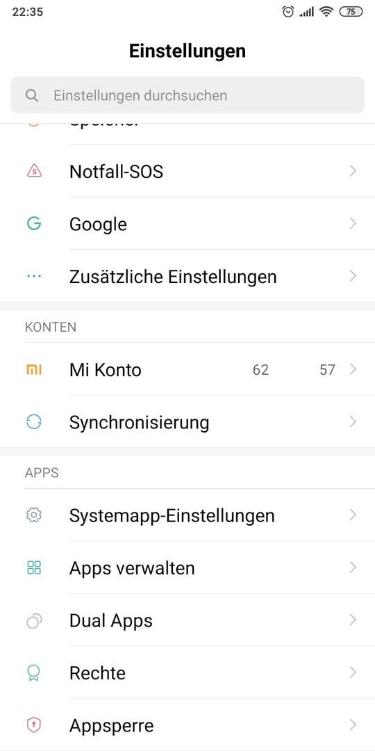

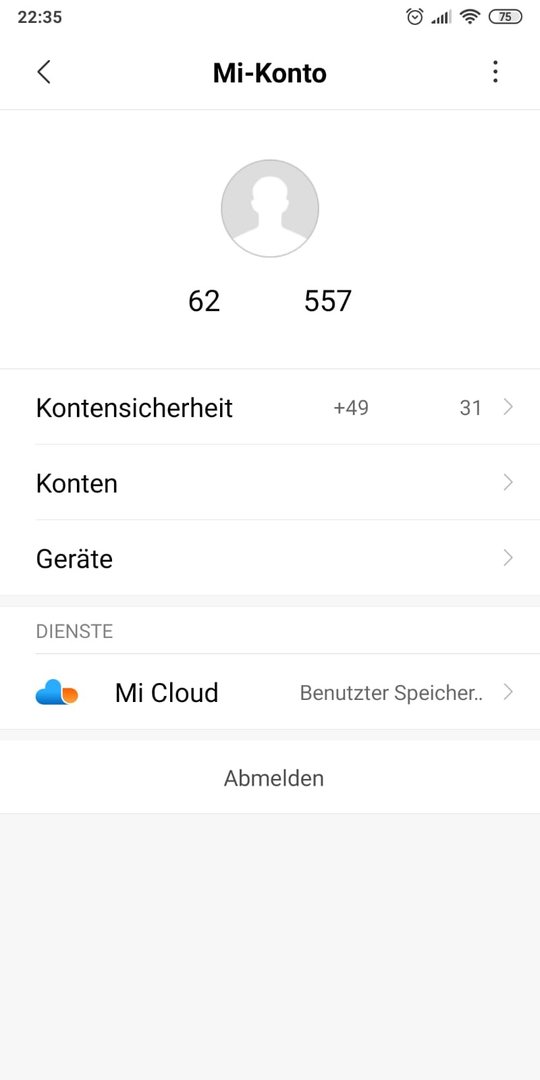

Hab jetzt ein komplett neues Mi Konto erstellt ... jedoch hilft auch das nichts .... :(
Langsam werd ich sauer ... andauernd werden VerifikationsSMS empfangen und dann noch immer "keine Sim" :(

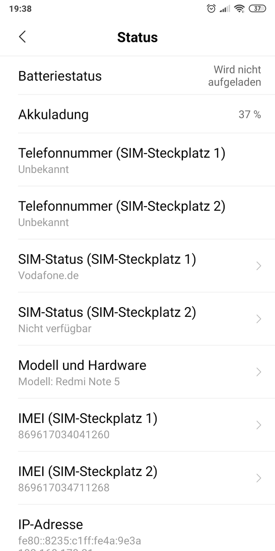

Hi ,
nur eine Sim im Handy ??? , die Nummer muß mit +49 anfangen , ohne erste Null von der Nummer und zusammen , so hat es bei mir mit der Registrierung meiner zweiten Sim geklappt , natürlich muß auch jeder VPN vorher deaktiviert / deinstalliert werden , komisch ist trotzdem das die Nummern unter "Mein Gerät""Status" nicht richtig angezeigt werden .
Die erste nur Vorwahl mit Nullen und bei der zweiten nur "unbekannt" ,
also scheint in den Roms vielleicht doch diesbezuglich ein Bug zu sein ,
Sim vielleicht beschädigt ???
es grüßt / gefattern

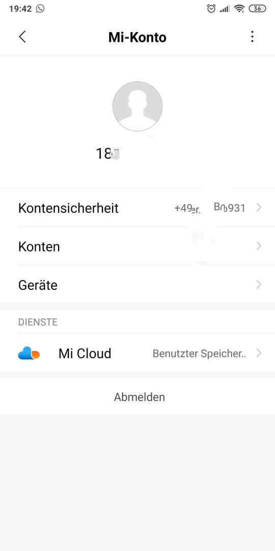

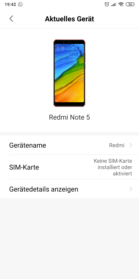

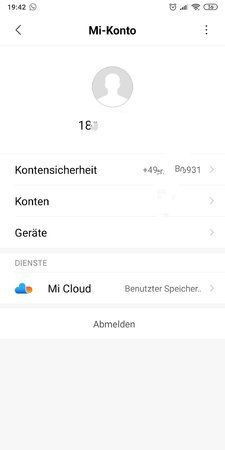

Alles korrekt soweit und kein VPN ... ich verstehe es nicht ...

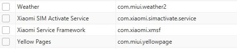

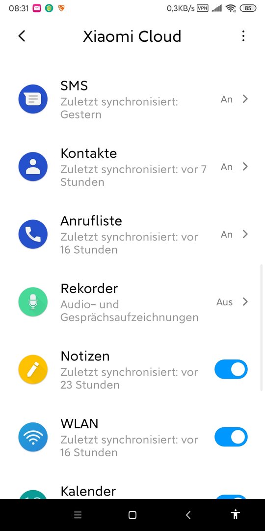

Finale ... ich habe den Dienst "com.xiaomi.simactivate.service" gefunden und reaktiviert (der Dienst war in der Liste (System Apps Bloatware) in einem anderen Thread hier
drinn ... das war ein Fehler) ... jetzt wird wieder einwandfrei "Sim erkannt" und alles gesichert.
mfg renaldo
Reaktionen: wassolldas

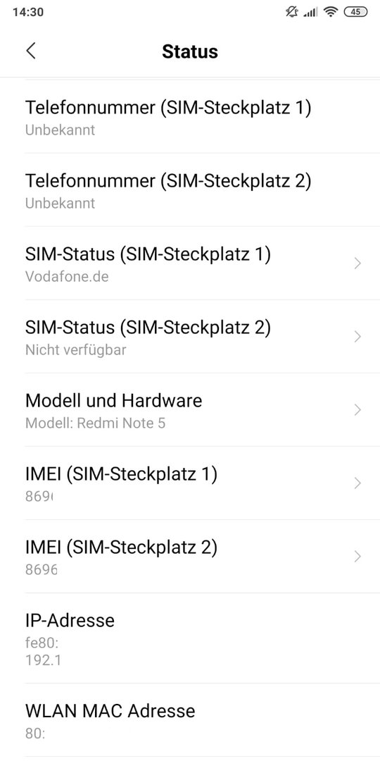

nein da hat sich nichts geändert ...(ich nutze temporär nur einen Slot)
@renaldo
Hallo ,
danke für die Antwort , scheint nen separater Fehler zu sein ,
