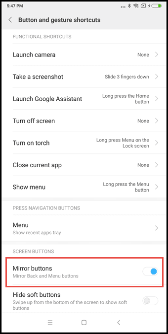

Habe mal versucht mit den Gesten zu arbeiten. Komme nicht wirklich damit klar. Zuviele falsche Aktionen, liegt event auch daran das ich den Nova L. nutze. Beim suchen im Netz habe ich jetzt aber was gefunden was mich irretiert. Da gibt es in den Einstellungen einen Punkt "Hide Soft buttons". Das wäre sicher die entscheidente Einstellung um die Dinger zumindest bei Vollbild verschwinden zu lassen. Bei mir gibt es den Punkt nicht. Liegt es event an der Version (9.5.17)

[doublepost=1537427579,1537427348][/doublepost]Gerade gelesen, scheint nicht mehr zu gehen. Die Knalltüten. Aus dem Miu Forum:
That option is only for versions below 9.5.3.0.
The latest MIUI version doesn't include that option.
