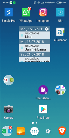

Hier auch alles original und zumindest aCalendar (ohne Plus) aktualisiert das Widget sofort und einwandfrei ...
Die Widget laufen und aktualisieren sich auch, ich kann z.B. beim aCalendar Termine hinzufügen.
