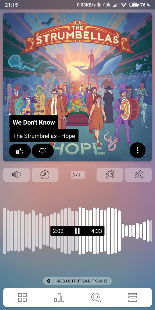

Hallo zusammen. Bin seit Monaten bei der Poweramp Beta dabei und habe ein Redmi Note 5 spezifisches Problem denke ich mal. Zudem bin ich mir auch bewusst, daß diese Hi-Res Schnittstelle noch experimentell ist. Nun zu meinem Problem: Sobald ich Hi-Res per Bluetooth aktiviere und das ganze dann mit 24 Bit läuft, kann ich die Lautstärke nur noch über das Gerät selbst regeln. Der Player an sich reagiert nicht mehr auf Eingaben. Ist es deaktiviert, funktioniert es einwandfrei. Habe das auch mehrfach im offiziellen Poweramp Forum gepostet, eine Antwort darauf kam nicht beim 2. Versuch wurde mein Beitrag gelöscht. Hatte dort von anderen Redmi Note 5 Usern gelesen, das bei ihnen funktioniert. Hat hier sonst noch wer das Problem mit dem Redmi Note 5? War auch schon unter MIUI 9.6 der Fall.

Endlich. Vor ein paar Minuten kam das Poweramp Update auf den RC 805. Es funktioniert jetzt einwandfrei. Brachial um ehrlich zu sein. Aktuellste Global Rom mit MIUI10.

Mal kurz eine Verständnisfrage: Du überträgst ja per Bluetooth. Welcher Bluetooth Codec wird denn dann verwendet?
Da der Output ja 24 bit und 96 khz ist überträgst du dann per LDAC?
Weil selbst aptX schafft ja "nur" 24 bit und 48 khz. Deine oben genannten Geräte können ja gar nicht aptX oder LDAC. Wo ist denn dann der Sinn? - oder stehe ich aufn Schlauch?
In welcher Qualität liegt denn dein Content dann vor damit du von dem Hi-Res Output profitierst?
So genau kann ich dir das gar nicht sagen. Aber im Vergleich zur OpenSL ist das schon ein ordentlicher Unterschied, was den Klang und die Bässe angeht.
