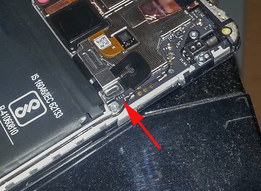

Gestern ist mir mein RN5 in die Badewanne gefallen. Sofort heraus genommen, und abgeschaltet (Display war nach dem Tauchgang noch zu sehen) + abgetrocknet.
Erst am nächsten Tag geöffnet. Wenn ich es ans Ladegerät hänge, blinkt die LED ganz kurz doppelt auf, dann 10 Sekunden wieder weg, dann blinkt es wieder 2 mal. Hat das eine Bedeutung? "Errorcode"? Ganz soft leuchtet auch im Display die Battery Anzeige mit dem Blitz darin auf, abwechselnd mit dem MI Logo, aber nur ganz soft leuchtet es. Und wenn man den Power-Knopf 10s gedrückt hält, also normal einschaltet, ist auch kurz der Vibrationsmotor aktiv. Aber es ist ah nach einiger Zeit keine änderung oder Ladung des Akkus erkennbar. es bleibt bei dem og Blinken und der ganz leicht erkennbaren Anzeige der Battery im Display. Mehr tut sich aber leider nicht.
Kennt ihr ähnliche Fälle und ist das Ding noch zu retten? Ich wäre schon froh wenn man die Daten retten könnte.
Die markierte stelle war etwas "beschädigt" (verbrannt?) und heiß. Ich hab diese mit einer Zahnbürste gereinigt.
Sollte ein neuer Akku die Lösung bringen, wo bekomme ich denn am besten einen solchen BN45 her? Habt ihr da seriöse Shops zum empfehlen?
Beschreibe mal wie das aussah (Schwarz, Grün, Pulver, etc...)
Das sind SMD, Bereich Power, verheißt nichts Gutes, wenn sie "beschädigt" waren/sind.
Hast du mal den Akkustecker entfernt? Alle Kontakte kontrolliert und gereinigt?
BN45 gibts bei Ebay in Hülle und Fülle, egal, Hauptsache billig.
ich würde sagen es war grün, pulvrig...wie gesagt es hat sich mit einer zahnbürste vorsichtig reinigen lassen, aber ich schließe nicht aus dass da etwas verschmort ist.
Bin aus Österreich nahe Wien, hab schon einen BN45 bestellt und erhalten. Leider tut sich weiterhin nicht viel. Wenn man die PowerTaste etwa 10 Sekunden gedrückt hält vibriert das Handy kurz. Daraufhin blinkt die weiße LED 2 mal aber dann ist Schluss, außer man bleibt auf der Powertaste, dann beginnt der Kreislauf von vorne.
Es ist in Wahrheit nichts wirklich Wichtiges drauf. halt persönliche Sachen und Colornote mit vielen persönlichen Notizen und Ideen die ich eigentlich sehr gerne erhalten hätte. Auch viele Bookmarks im Firefox, Einträge in Whatsapp und Samsung Wear sollte noch einmal starten um ein Backup der Galaxy Watch Ziffernblätter machen zu können. Sonst sind alle Ziffernblätter weg.
In Zukunft kein Handy mehr im Badezimmer oder nur ein unwichtiges Backuphandy eben für die Wanne oder ich stecke es dafür in ein Wasserdichtgehäuse. So eine wasserdichte Tasche hätte ich sogar gehabt. Bedienung ist dann halt eher eingeschränkt. In Zukunft werde ich auch drauf achten dass alle Daten auf der externen Speicherkarte liegen. Die SD Card hat den 1-2 Sekunden Tauchgang nämlich unbeschadet überstanden :)
2007 ist mir schon einmal ein Handy versehentlich ins Badewasser gefallen. Das 8810 glaub ich. Aber damals konnte man den Akku noch ganz leicht entfernen und sofort alles trocknen, was ich auch tat. Den Tauchgang damals hat das Handy problemlos überstanden. Ohne bleibende Schäden. Super!
Autsch, Grünspann also....
Da floss ordentlich Strom an der Stelle.. :(
Löse mal alle Kontakte drumherum und reinige sie auch. Unter dem Board auch. (Im Prinzip zerlegen)

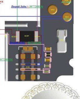

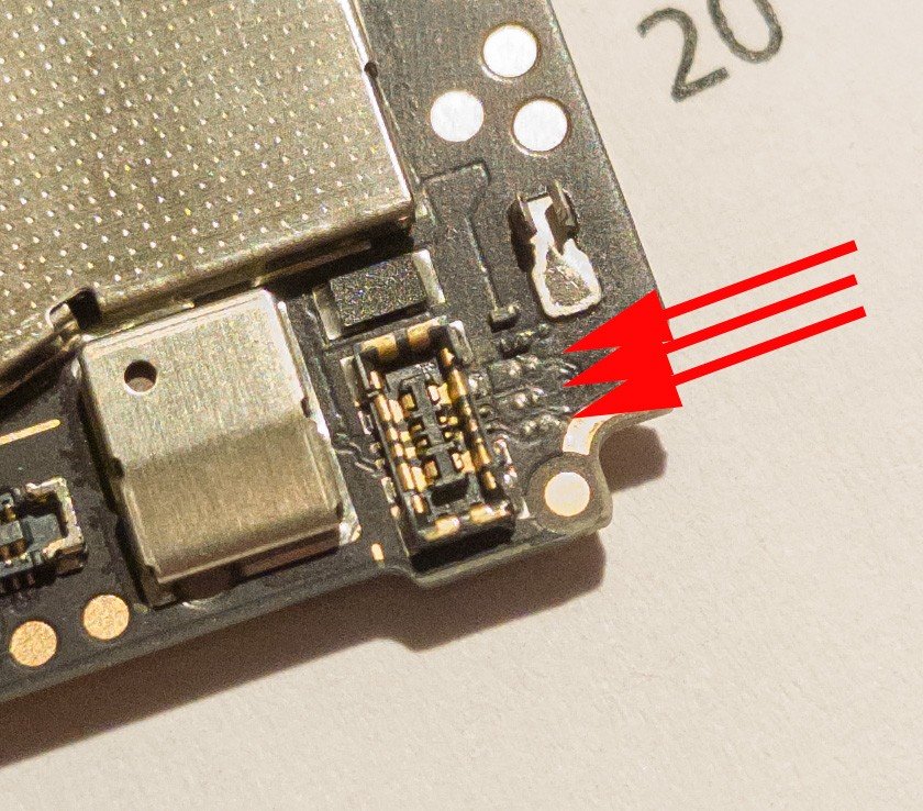

Ich habe hier noch einmal ein besseres Foto von der problematischen Stelle bei dem Power-Connector, also wo die Batterie angeschlossen wird. Da sind/waren 5 Mini-Bauteile. es scheint als wären 3 davon platt oder verschwunden, in Rauch aufgelöst....

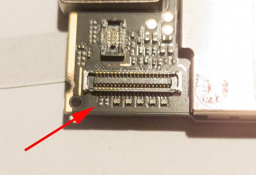

auch auf der anderen Seite des Boards bei dem Multiconnector, scheint ein so ein Bauteilchen zu fehlen, oder gehört das so?
Reaktionen: HerrDoctorPhone
Auf der Rückseite...das ist anscheinend ok.
.....aber neben dem Power, das ist total verbrutzelt und zu Staub zerfallen.
Habe Vergleichsbilder verglichen: www.google.com/search?q=redmi+note+5+board&tbm=isch#imgrc=AqBCbK7WbSWCPM
Das Board ist hinüber, sorry.
Ich könnte die fehlenden SMD einlöten, nur gibt es keine Garantie, ob nicht noch mehr beschädigt ist, zweifelsohne. Auch weiß ich die Werte nicht die verbaut sind, dazu müsste ich die Schaltpläne suchen und mich stundenlang einarbeiten.
