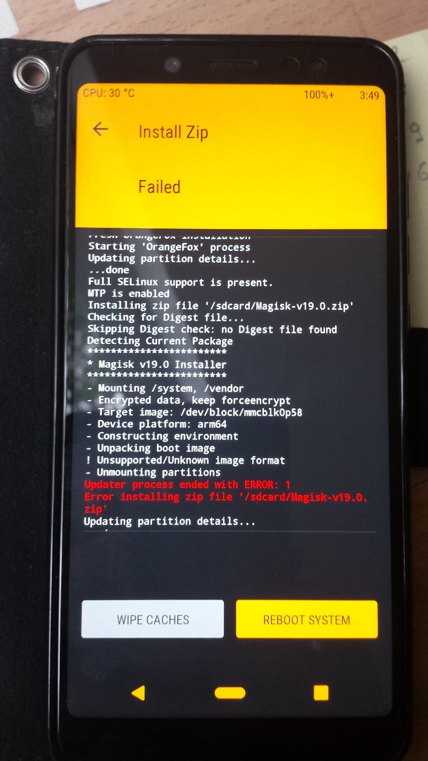

ich habe nach dem Miu 10.3 update Magisk über TWRP neu geflashed. Dabei ist irgendetwas schief gegangen und ich habe nach dem Löschen von Cache und Dalvik wohl auch mein boot Image verloren. Ich komme zwar noch in fastboot und auch in die TWRP Recovery, aber beim flashen von Magisk kommt die Meldung: unable to unpack boot image.
Wie komme ich zu einem neuen boot Image und wie kann ich es flashen?
Kann ich notfalls das Betriebssytem inclusiv Bootimage neu flashen, wobei dann ja aber alle Daten verloren gehen?!
Danke für die Hilfe!

Der obere link füht nur auf die Chinaversion, nicht Global. Ich füge mal einen screenshot bei, den ich mit meinem alten S4 gemacht habe. Vielleicht verdeutlicht der das Problem.
Immerhin kann ich über USB auf alle Dateien zugreifen und habe alle Ordner kopiert und auf dem PC gesichert.

Magisk war noch von der letzten Installation im internen Speicher. Aber das ist ja leider nicht das Problem, sondern weist nur auf das fehlende oder unbrauchbare boot Image hin.
