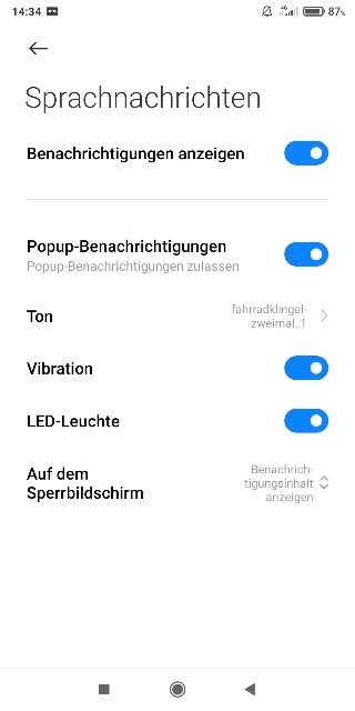

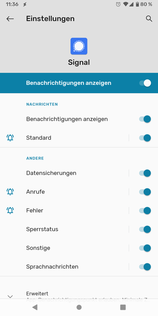

@Fonpady versuch Mal, lange auf diese Benachrichtigung zu tippen und dann auf "mehr Einstellungen" zu gehen. Da würde ich Mal nach der Benachrichtigungskategorie für die Wiedergabe suchen und dort die Optionen "Bedeutung" auf Standard oder niedrig setzen und bei "Ton" keinen auswählen.
Reaktionen: Fonpady
Danke, aber sorry ich finde da keine Einstellung.
Meinst du in der App oder auf meinem Gerät?
Also ,, mehr Einstellungen,, fibd ich nicht
Oder schieb die Benachrichtigung nach links und dann auf das Zahnradsymbol. Weiß nicht wie das bei MIUI genau ist.
Du musst halt für den entsprechenden Benachrichtigungskanal den Ton ausstellen.

@Fonpady sonst unter Einstellungen/Apps/Apps verwalten/Signal/Benachrichtigungen/Sprachnachrichten/Bedeutung→niedrig
Reaktionen: Fonpady
Ja das habe ich schon alles getestet.
Ich will ja nicht dass das Handy gar nicht mehr klingelt bei Sprachnachrichten. Sondern nur nicht jedes Mal wenn ich auf Play drücke.

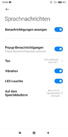

Bei mir sieht das so aus,, Bedeutung,, gibt es da nicht
@Fonpady aber wenn du in dem Menü die Popup-Nachrichten, die Vibration und den Ton deaktivierst, wirst du immernoch über neue Nachrichten informiert, es klingelt nur nicht ständig während der Wiedergabe.
Reaktionen: Fonpady
Tatsächlich. Eshat geklappt. danke.
Schade, es ist zwar dieser Einstellbutton (play Pause Stop usw) oben dann auch weg, aber Okay
danke
@Fonpady das geht auch, dafür musst du die Popup-Nachrichten aktivieren und Ton+Vibration deaktiviert lassen
