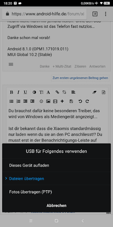

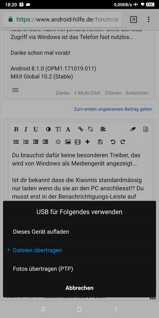

Du brauchst dafür keine besonderen Treiber, das wird von Windows als USB-Mediengerät angezeigt/erkannt...

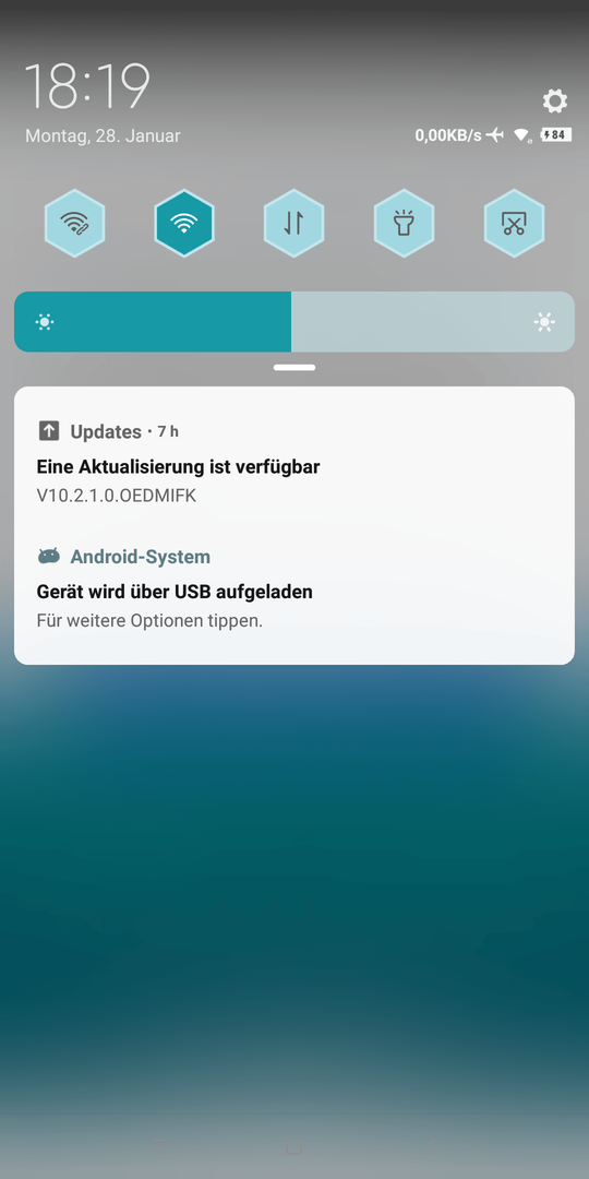

Ist dir bekannt dass die Xiaomis standardmässig nur laden wenn du sie an den PC anschliesst!? Du musst erst in der Benachrichtigungs-Leiste auf USB Verwendung tippen und dann Dateien übertragen auswählen. :)-old
