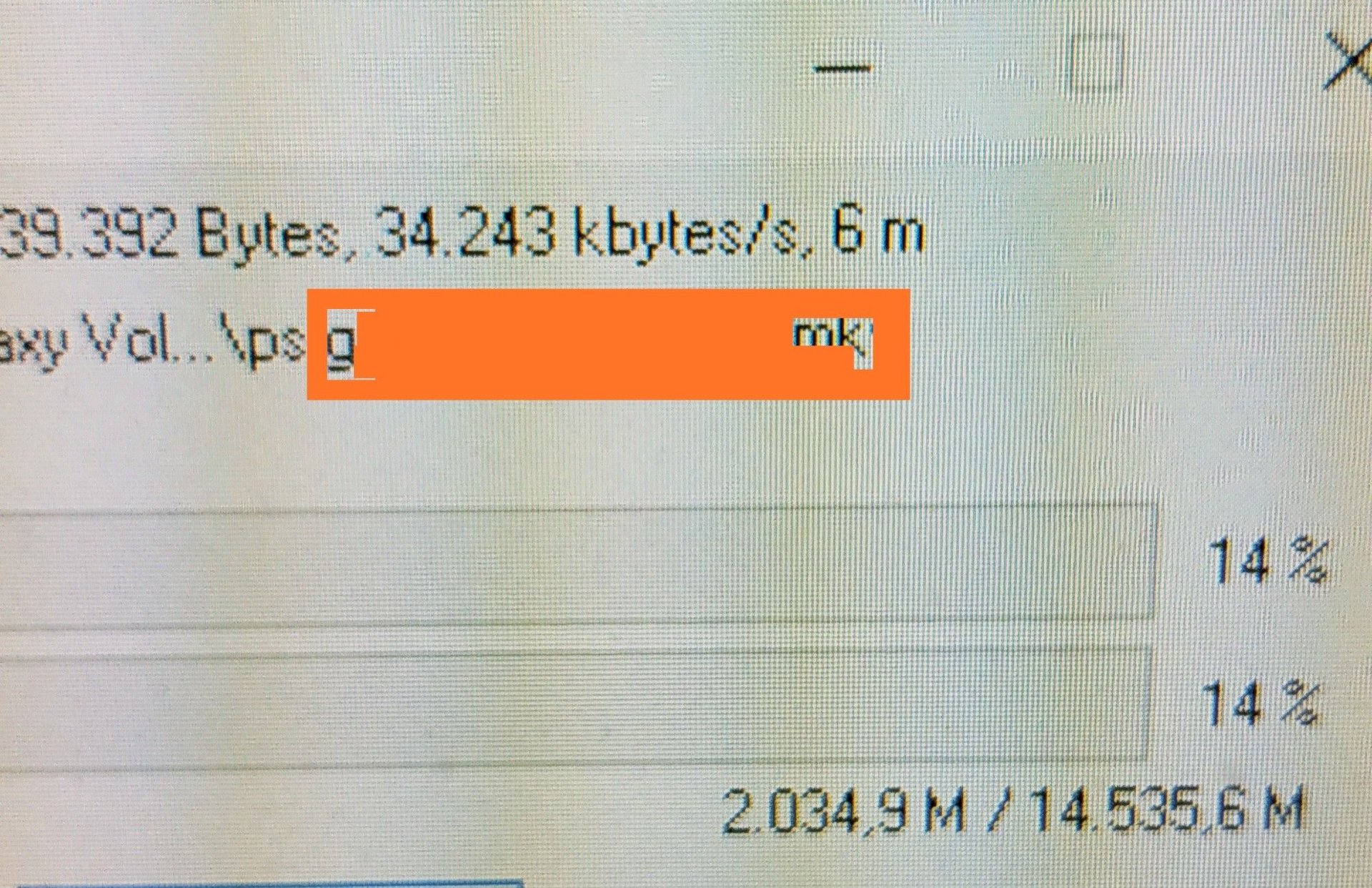

Kann man so verallgemeinert nicht behaupten, habe auch oft Trennungsprobleme Probleme mit 5GHz gehabt, mit dem StockRom und viele weitere auch, wenn man die Foren weltweit so durchstöbert, habe es jetzt für mich aber lösen können! Im 5GHz Band können so viele unterschiedliche Einflüsse Auswirkungen auf die Stabillität haben, dass auch Tipps zu geben recht schwierig ist, ein bißchen zu weit entfernt, zwei Wände oder gar eine Etage dazischen, viel Radar in der Umegebung, nur eine einfache 1x1 Antenne, wie etwa im Note 5 usw.!
Für mich ist ein stabiles 5GHz Band auch sehr wichtig, denn es ist schon ein großer Unterschied ob ich Daten mit 35 MB/s oder nur 6-7 MB/s im 2,4GHz Band zwischen PC und Note 5 hin und herschieben kann, ich nutzte ausschließlich die FTP Funktion des Dateimanager, so hat man über Wlan dann schneller Daten auf oder vom Phone auf dem PC als direkt über USB angeschlossen.
Wolferin schrieb:
...stabiles 5GHz ... Daten mit 35 MB/s oder nur 6-7 MB/s im 2,4GHz Band zwischen PC und Note 5 hin und herschieben kann, ich nutzte ausschließlich die FTP Funktion des Dateimanager
Hast Du diese 35 MB/s dauerhaft beim Kopieren ? Ich "dümpele" bei ca. 20 rum ... hab wohl wieder bei der SD Karte gespart...
Ähm, ja, den Durchstaz habe ich recht dauerhaft, manchmal droppt es auch auf so 20 - 25, geht dann aber auch wieder hoch - die Daten kommen bei aber auch immer zuerst auf den internen Speicher. Aber eine SD Karte, die mehr als ca. 40 - 45 MB/s schreibt, die kann man sich eh sparen, denn die interne Anbindung des Kartenlesers ist über USB 2.0 realisiert, da kommt dauerhaft nicht mehr rüber als max. um die 45 MB/s. Ich habe noch ne Sandisk Extreme drin, die passt recht gut mit 40 - 50 MB/s Schreibgeschwindigkeit.
Stimmt,auf intern kopieren funktioniert fantastisch ... ich muss mich mal langsam daran gewöhnen ,das ich riesige 64 Gig intern habe, die ich auch nutzen darf :)
Danke !!

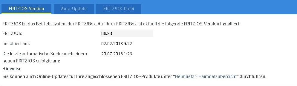

Hast du eine FritzBox im Einsatz? Falls ja, welche und mit welcher Version?
Jep 7490 :)

Dann schreib bitte den AVM Support an. Habe selbst mit einer FritzBox 6490 Cable die identischen Probleme seit dem Firmware Update von Unitymedia.
Der AVM Support will darüber noch nichts wissen ... Aus meinem Umkreis haben aber mehrere die Probleme mit einer FritzBox. Aktuell kann ich dir keine Lösung bieten außer vielleicht einen anderen Kanal zu testen. Ist bei mir dadurch besser geworden jedoch nicht behoben.
