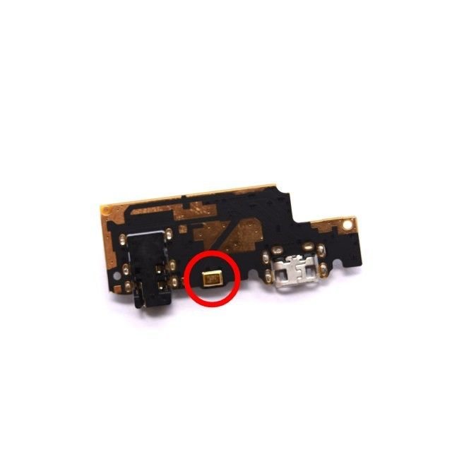

Dann ist dein Unteres Mikro kaputt. Kenne das vom 3S... Da gint auch nur der Audiorecorder und Freisprechfunktion. ( Dann wird wohl das Obere benutzt ) .. Whatsapp oder Normale Telefonie garnicht.
Bis ich das mit einem Ersatzteil von Ali behoben hatte

Wie finde ich denn für das Redmi 5 Note so ein Ersatzteil und wie baut man das ein?
Bilder werden nicht gesichert, aber sicherst du die nicht automatisch bei Google Fotos? Falls nicht solltest du vielleicht darüber nachdenken.
Kontakte , fotos etc kann man doch alle manuell sichern mit kabel und pc...
Wenn in deutschland gekauft gewährleistung wenn aus china ersatzteil aus china bestellen und einbauen nach youtube videos.
sowas in der art müsste das sein Redmi Hinweis 5 USB Lade Dock Port + Mikrofon Für Xiaomi Redmi Hinweis 5 Allgemeine Lade Modul Daten Interface Freies verschiffen in Redmi Hinweis 5 USB Lade Dock Port + Mikrofon Für Xiaomi Redmi Hinweis 5 Allgemeine Lade Modul Daten Interface Freies verschiffen aus Handy Flex Kabel auf AliExpress.com | Alibaba Group

@Andy >>Dürfte sogar passen laut den Bildern von Teardowns.<< hab ja auch eins für Note 5 Rausgesucht ^^...
Genau deswegen habe ich diesmal bei Amazon gekauft. Xiaomi ist gut,aber beim 3S und Note 4 von Gearbest schon einige Ersatzteile gebraucht und immer 2-3 Wochen gewartet.
Welches der beiden Teile soll ich jetzt nehmen und gibt es die auch irgendwo in Deutschland bzw. Europa zu bestellen?

Nimmt der eingebaute Audiorecorder ohne probleme auf ? wenn ja ist wie gesagt das untere kaputt . Werksresett macht ein kaputtes mikro auch nicht wieder heil Ob Deutschland bzw. europa ersatzteile für xiaomi hat wage ich zu bezweifeln aber kannst ja mal schauen

Die Leute Verstehen ihn nur beim Freisprechen. Da dort das andere mic benutzt wird. Wie gesagt ich hatte genau das mit einem 3S und nur mit der neuen Platine hat es was gebracht.

Ja richtig. Das war eher eine Ergänzung zu deinem. Wenn ich Teile in Chinashops usw. suche schreibe ich gerne Pro oder AI dazu.
Wenn dort nur Redmi Note 5 steht, kann das genauso gut das Redmi Note 5 Plus sein - so wie es bei uns heißt.
Leider sorgt Xiaomi mit der Namensgebung ja für Verwirrung.
PS. Gut, bei diesem Teil ist es eindeutig, da beim Plus der Klinkenanschluss oben ist.
