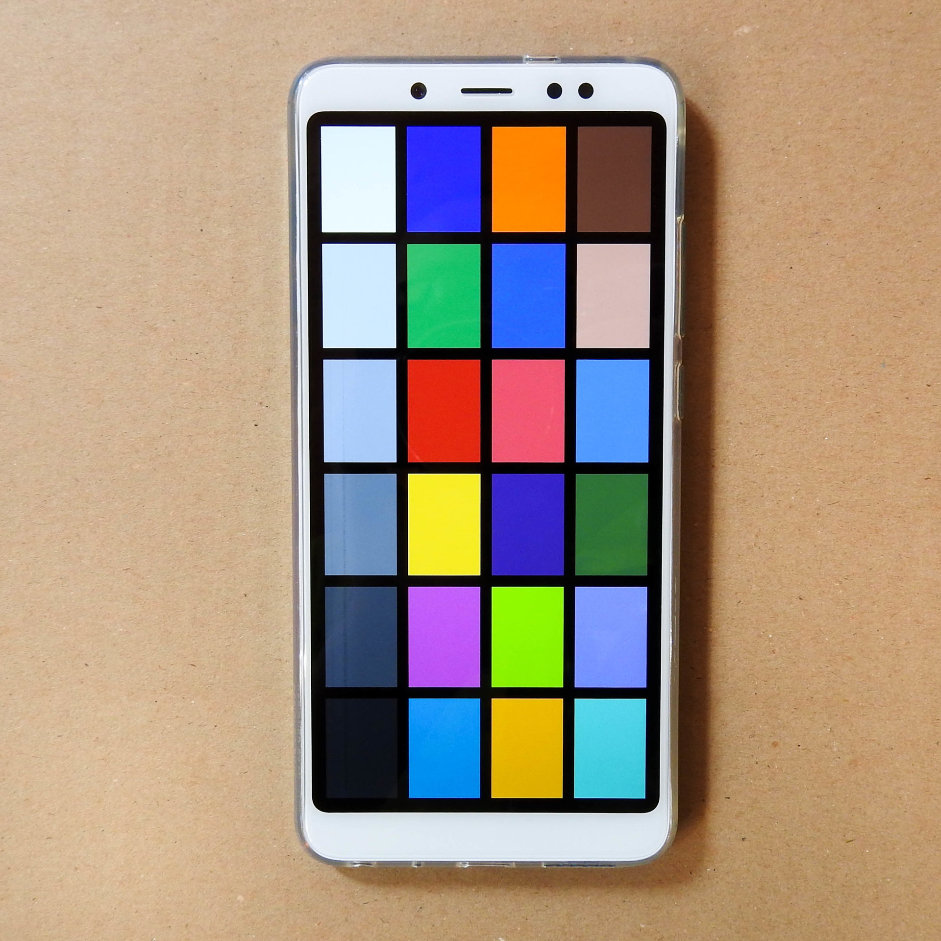

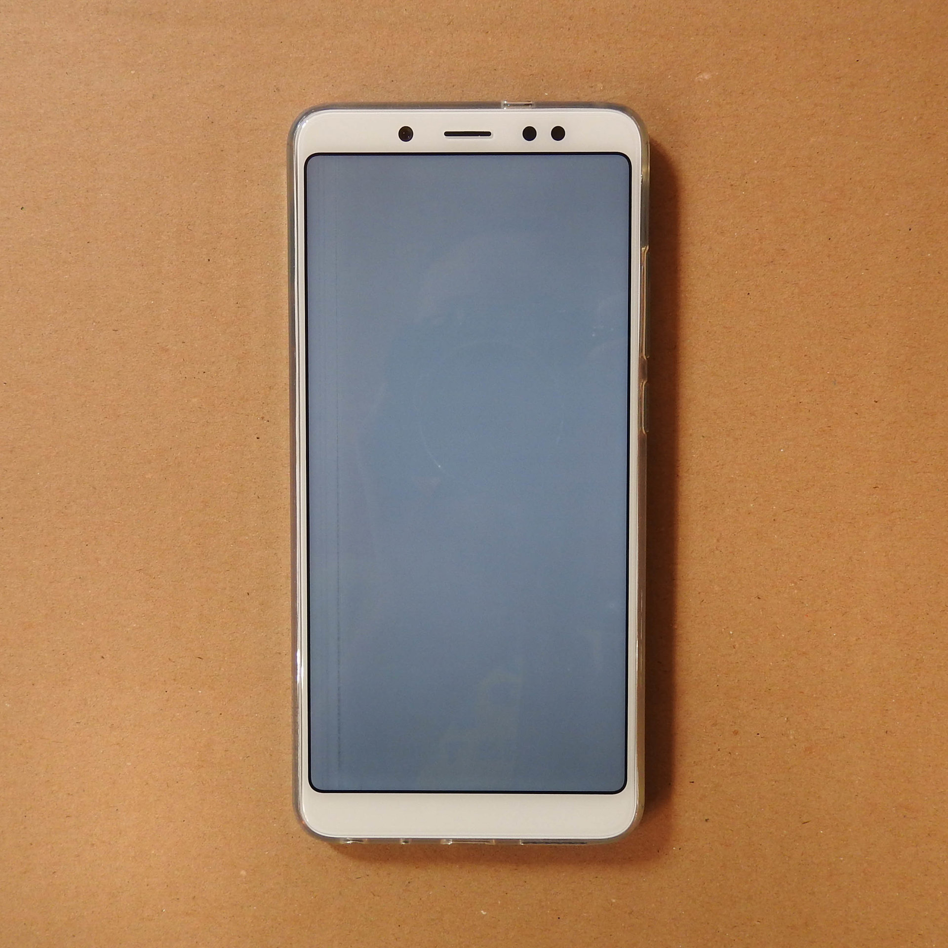

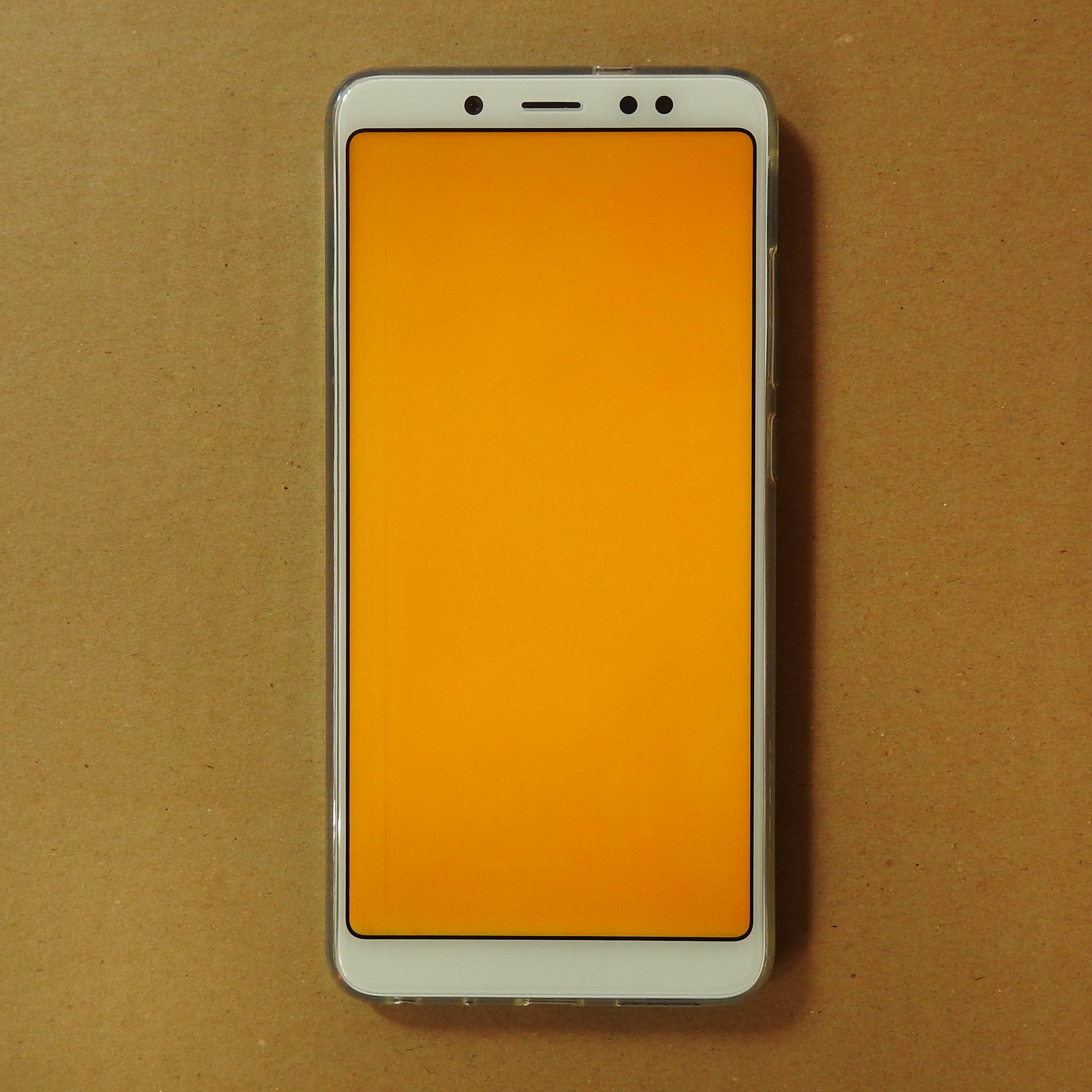

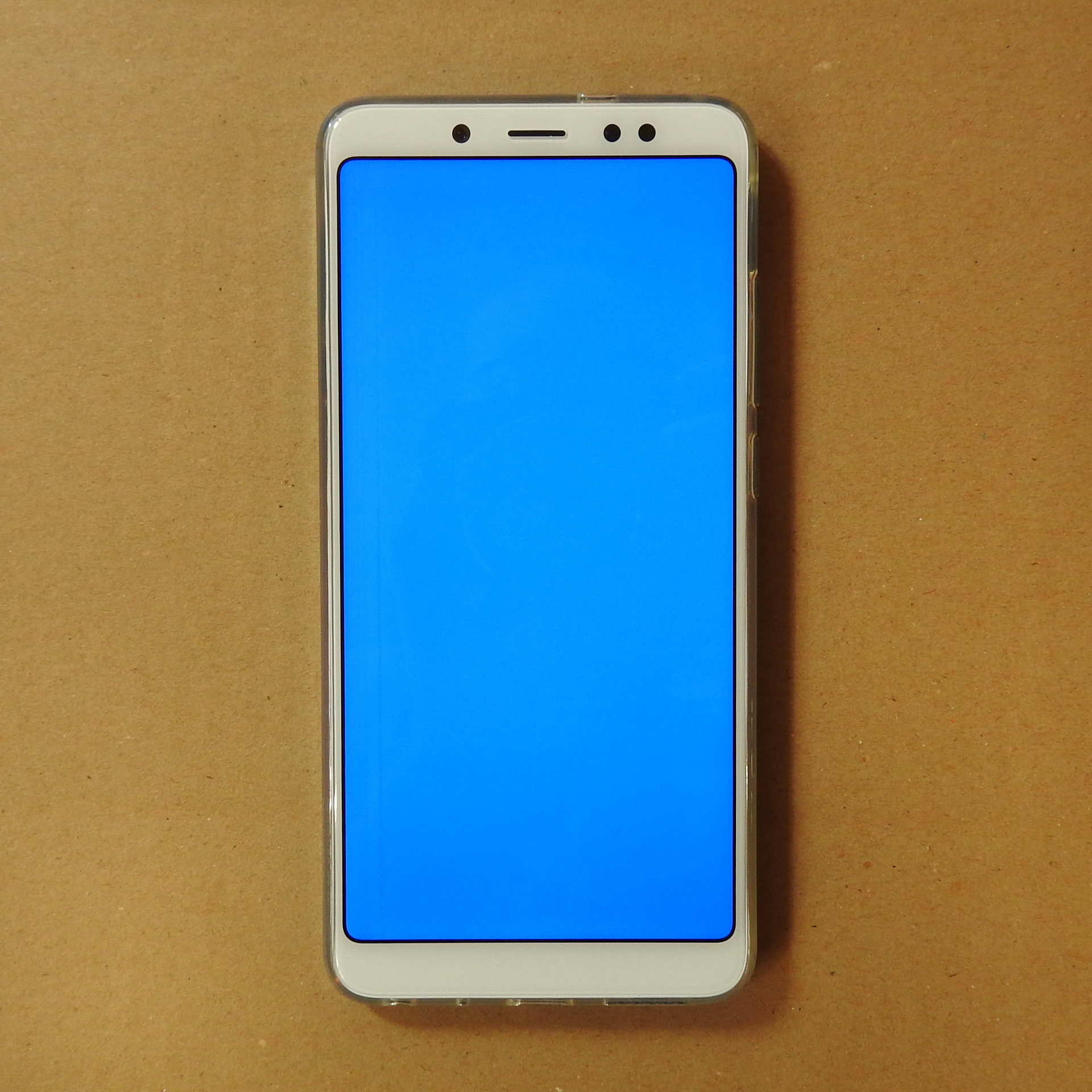

Habe bei meinem Xiaomi Redmi Note 5 64GB heute Displayfehler entdeckt. Es sind besonders bei dunkleren Farben Streifen links im Display zu sehen.
Hat das evtl. schonmal jemand gehabt? Werde es wahrscheinlich zurück schicken.
Display ist ein shenchao td4310
:blink:.....Huiiii! Ich dachte .es würden nur Tianmas verbaut. Von dem Hersteller hab ich noch nie was gehört
Also ich habe das nicht. Zurücksenden ist da die beste Option.

Ja, hab es gleich zurück geschickt, hoffe mit dem nächsten hab ich das nicht.
Hier ein Video wo es so ähnlich wie bei mir aussieht.

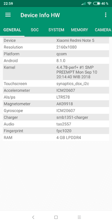

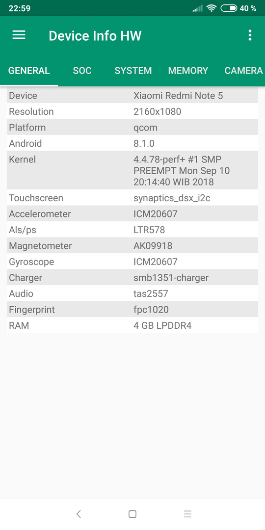

wie bekomme ich heraus, was mein note 5 für ein Display eingebaut hat?
Mit der APP "Device Info HW"
Ansonsten gibt es keinen Tab zum Display...
Hab aber auch beim Start der App eine Fehlermeldung bekommen, irgendwas mit System bla bla ... :1f602:
@Wiking-Nerd Sorry, hab mal wieder vergessen, das Root für viele hier nicht der normal Zustand ist :1f607:

@Wiking-Nerd
Ja ich bekomme auch eine Fehlermeldung beim starten von der App. Hab kein Root hab mich auch nie damit befasst.
Habs aber schon herausgefunden.
Danke trotzdem.
