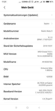

Bitte nicht schlagen aber in der Suche finde ich jetzt nichts passendes. In deiner Diskussionsrunde finde ich jetzt keine Zusammenhänge Firmware <-> Custom Rom. Oder ist das Egal? Auch eine Anleitung zum Firmwareupdate habe ich jetzt nicht gefunden. Kann es sein, wenn ich die neuste Firmware einspiele das sich auch mein ARP von 3 auf 4 ändert ? Wäre wichtig zu wissen... Apropo wissen wo finde ich eigentlich meine aktuelle Firmwareversion ? Droidinfo z.B. zeigt mir nichts ...
Unter Einstellungen -> Mein System
hab noch LOS ... sieht bißchen anderst aus. sehe aber den Unterschied im Baseband
