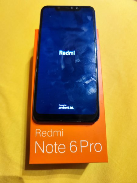

es gibt ein Problem mit dem Handy meiner Mum.
Es handelt sich um das Redmi Note 6 Pro Global Version.
Das Handy ist ausgegangen und dann wieder angegangen und hängt dann im Booten fest.

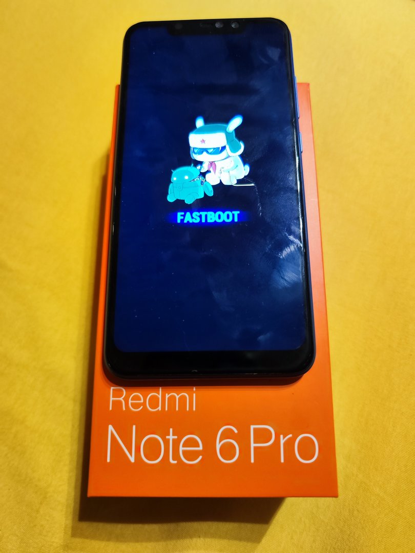

Ich schaffe es in den Fastboot Modus zu kommen mit Lautstärke runter + Power gleichzeitig gedrückt halten.
Aber ich schaffe es nicht in den Recovery Modus zu kommen, der mit Lautstärke hoch + Power gleichzeitig geht bzw. nach dem Vibrieren den Powerknopf loslassen, aber den Lautstärke hoch noch festhalten, bis man normalerweiße in den Recovery Modus kommt. Es werden beide Sachen im Internet geschrieben, aber beides funktioniert nicht.

Wenn ich im Fastboot Modus bin und es an den PC anstecke, kommt zumindest der Ton, dass etwas erkannt wurde.
Gibt es eine Möglichkeit, wenn es mit dem PC verbunden ist, in den Recovery Modus "zu zwingen"?

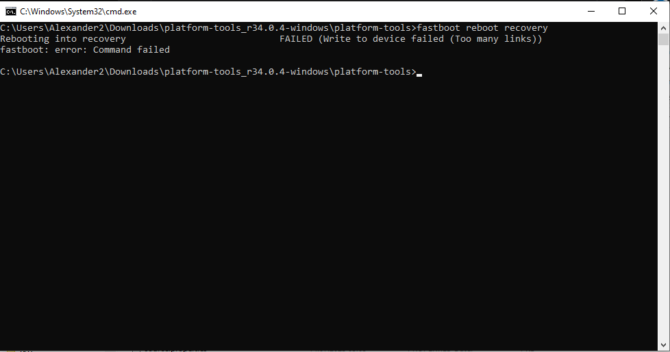

Dabei bekomme ich diese Fehlermeldung:
Weiß da jemand weiter?
@DerChecker55 Ja, du brauchst ein USB-HUB oder probiere einen anderen USB-Slot an deinem Rechner. Habe diesen Fehler auch, aber bei einem anderen Hersteller. Bei mir hilft ein HUB.
