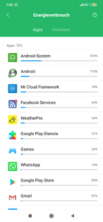

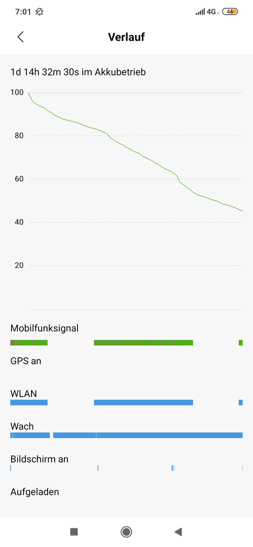

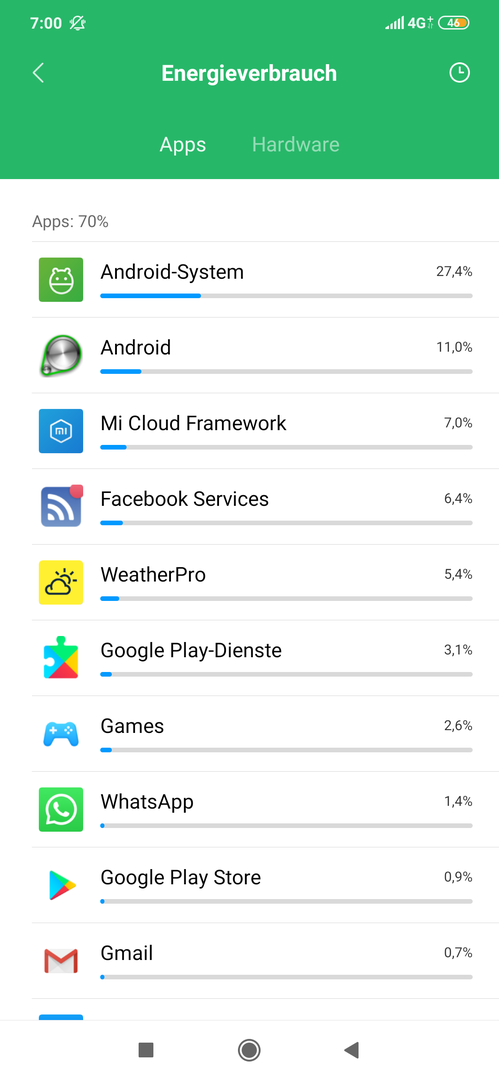

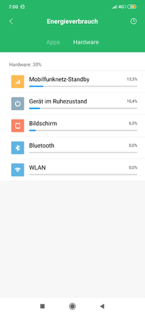

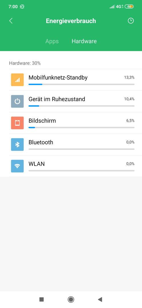

Ich habe das Redmi Note 7 seit gut einem Monat und haben den Nova Launcher Pro drauf laufen. Habe alle Apps im Energiesparmodus "Hintergrundaktivitäten beschränken" eingestellt und nutze das Smartphone unter der Woche nur als Wecker (Da Firmentelefon). In der Nacht 7 Stunden komme ich mit Flugmodus 10%
des Akku abgezaogen. Am Tag im Standby Modus 12 Stunden lang ohne Sync mit Energiesparmodus reißt es mir 20% herunter.
Ist das normal ?
Könnt Ihr mir Tipps geben, Apps oder Einstellungen ?
Hier noch die Screenshots des Akkus. Hat mein akku einen defekt ?

Irgendwas hält dein Phone dauerhaft wach, versuche rauszufinden welche App dafür verantwortlich ist, es gibt Apps die das können, aber dazu braucht es afaik Rootrechte.

Ich hab ja Platz 3 bis 5 deiner im Energieverbrauch stehenden Apps in Verdacht, besonders Mi Cloud Service, wenn das Gerät im Flugmodus läuft kann da sowieso nix Upgeloadet werden, ich glaube das der Cloudservice dein Phone wach hält, stell da mal die Hintergrund Aktivitäten ab und kuck was passiert.Ich vermute auch das die Meldungen von dem Cloudservice kommen.
Cloud habe ich aber nicht aktiviert und das Cloudservice kann ich beim Energisparmodus nicht auswählen, das habe ich mir auch schon gedacht, das es an das liegt
Über Einstellungen>Alle Apps>Mi Cloud kommst du hin hier kannst du beenden erzwingen und Daten löschen. Da kannst auch die Benachrichtigung ändern.

Das Facebook und Wetter soviel Akku saugen sieht auch nicht Normal aus, das wären meine nächsten Kandidaten.

Was richtig am Akku zieht ist dauerhaft 4G und Mobile Daten, ich stelle das jedesmal im Urlaub fest wenn ich kein Wlan nutze.
