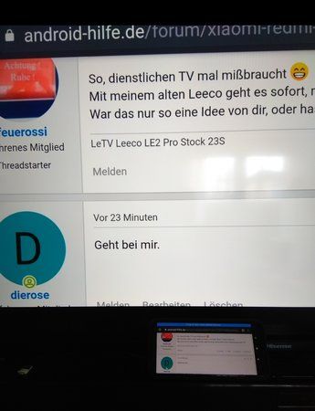

So, dienstlichen TV mal mißbraucht 😁
Mit meinem alten Leeco geht es sofort, mit dem Note 7 keine Chance.
War das nur so eine Idee von dir, oder hast du tatsächlich eine Verbindung zum TV?
Geht bei mir.
